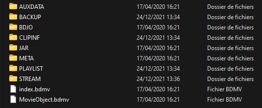

    Oui, je suis parti sur la création d'un "blu-ray" par similitude avec le DVD que je créais habituellement.
    Oui, il y a beaucoup plus de dossiers que pour un DVD: ça parait superflu.

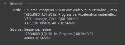

    Mais, pour sortir le MP4 de première, tu utilises quoi comme réglage d'export ? H264 ?
    Et peut être le modifier en CBR à 10M ?

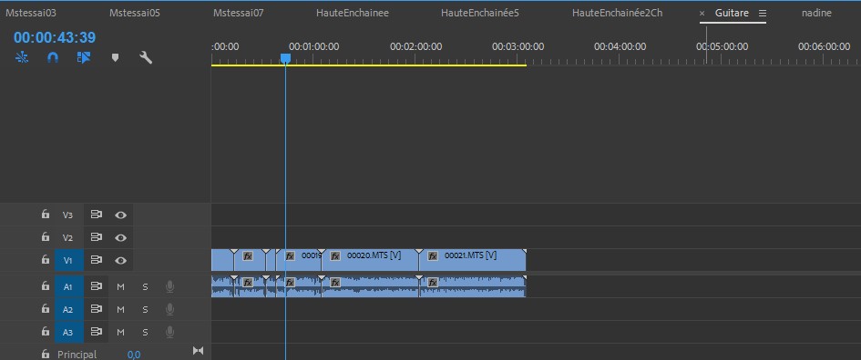

    Oui, c'est ça: tu as bien compris ce que je voulais dire
    Ici, j'ai les séquences Mstessai03, Mtsessai05, .., Guitare, Nadine, ..
    Et je veux générer un MKV avec toutes ces séquences. Je vais essayer la copie.

    Oui tu as plusieurs séquences j'ai vu

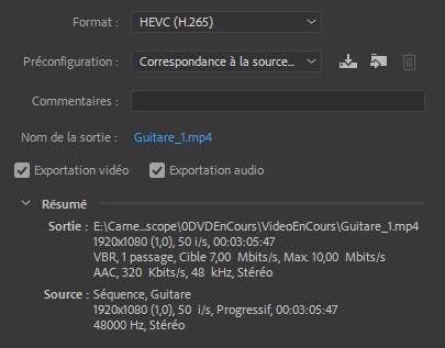

    Je n'utilise plus que le HEVC ou H265
    Mais tu peux utiliser l'export H264 faudra mettre un CBR plus balèze c'est tout.

    Les séquences sont de résolution et FPS différent
    Résolution pas grave (on adapte avec l'échelle) fps différent c'est plus emmerdant mais on y arrive
  7. LeMin
    28
    +0 / 3 / -0
    Ok pour le HEVC (H265). Je laisse dans l'état ?
    Oui, je crée une séquence vide identique à n'importe laquelle, Je vais dans la 1er, copier, et je colle dans la séquence vide. Je recommence avec les autres ...

    10Mb/s pour du fhd en H265 c'est bon.

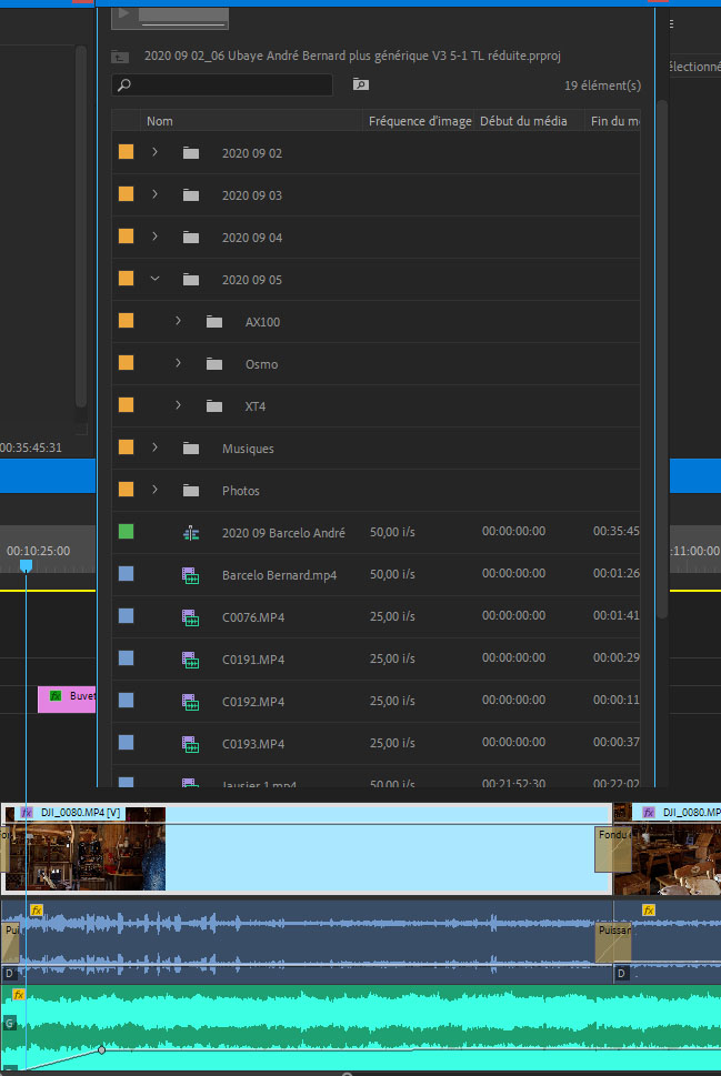

  13. caraibe
    16,200
    24,632
    +628 / 1,996 / -89
    Voila un exemple d'organisation des chutiers pour un projet fait avec un ami vidéaste avec 3 caméras à disposition + un drone
    Dans ce cas pour pas se perdre un chutier par journée avec sous chutier par caméra (j'en ai développé un)
    A la "racine" du chutier tu vois la séquence + quelque rushs annexes que j'ai du rajouter
    Un chutier pour musiques et un pour photos aussi
    Une seule séquence bien sur !!
    Si je m'étais amusé à faire une séquence de chaque chutier, bonjour le bordel pour l'édition complète du projet.
