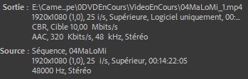

    Jusqu'à maintenant, j'utilisais H264 avec la modif récente indiquée par @caraibe (passage de VCR à CBR) SamsungExporterH264_CBR.jpg

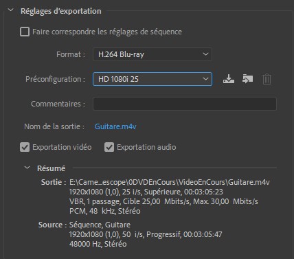

    Donc, si je comprends bien, vous me conseillez d'exporter en H264 Blu-Ray (en réglant éventuellement VBR en CBR)
    Par contre, l'exportation me génère maintenant 4 fichiers:
    - un .m4k
    - un .m4k.xmp
    - un .m4k.xmpses
    - un .wav
    Je comprends que la vidéo est dans le 1er fichier, le son dans le dernier. Mais comment la lire sur un PC (VLC boucle sans rien faire, les autres: pas mieux) et avec le son ?

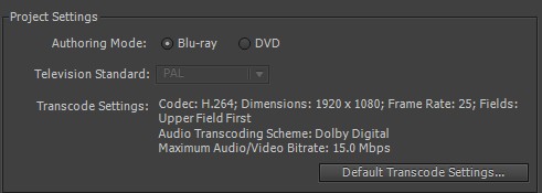

    Dans Encore, j'ai compris qu'à la création du projet, il faut choisir BluRay et que je dois tester si je configure en 25p ou 50p
    Et dans Encore, j'ai compris qu'il faut que je sélectionne les 2 fichiers (.m4k et .mov) pour l'importer en tant que Timeline: est ce la bonne manip ?

    Par contre tu n'as pas pris une bonne configuration d'export :
    pas normal que la video et l'audio soit séparés et le .xmpses je connais pas
    La je suis en vacances à la montagne et j'ai pas Première pour regarder
    tu devrais je pense prendre l'export H264 et régler l'export pour qu'il soit en 50i cela et je pense faisable
    Mais si tu exportes en 50p ou 25p je pense qu'Encore va te le transcoder en 50i

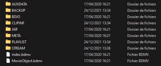

    Déjà, le dossier créé en Blu-ray est un dossier "BDMV" ! Qui contient
    Ensuite, je ne vois aucun intérêt de créer on dossier BDMV pour le laisser sur le disque dur sans le graver !!! Dans ce cas, crée simplement un fichier Mp4 que tu mets sur un disque dur ou clé USB !!!
