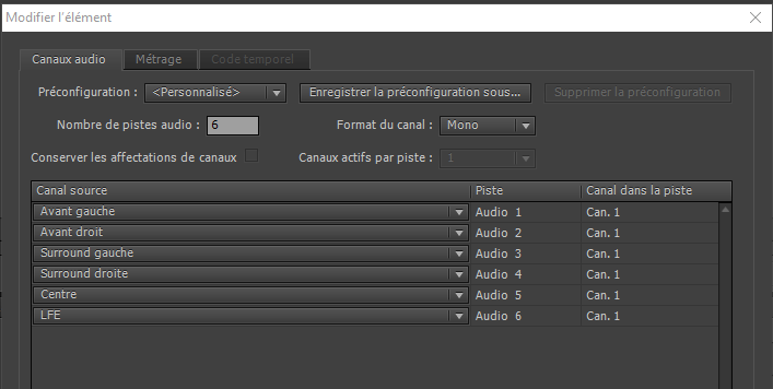

    16 posts plus tôt, j'avais dit :"Par contre éviter le son en 5.1 pour un montage, préférer la "stéréo".

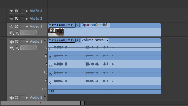

    En effet, sous Premiere CS6, un fichier 5.1 s'ouvre dans une piste qui est 5.1 comme celle de Le Min.
    Il est donc difficile de faire un montage, car on a une seule piste.

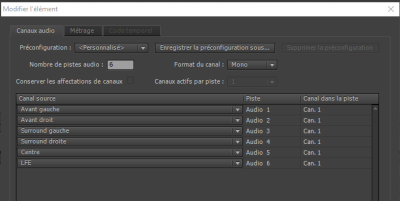

    Pour travailler le son il faut, avant de créer une séquence par "nouvelle séquence..."
    Dans le projet clic droit sur le fichier, puis modifier, canaux audio.
    Nombre de pistes : 6, format du canal : mono :
    Ce qui donne dans la TL :
    Pour CS6, je suppose que dans CC on doit retrouver l’équivalent, pas si mal que ça Premiere, mais il faut aller chercher les bonnes pistes.

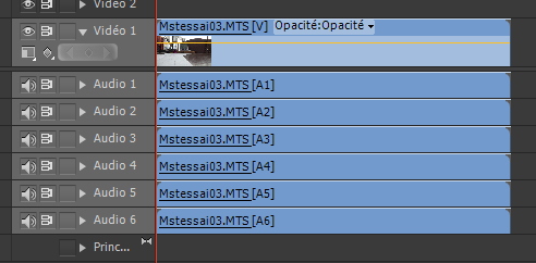

    Dans un projet avec des sources 5.1 en utilisant la fonction "nouvelle séquence à partir de l'élément"
    la Timeline crée va être avec des pistes 5.1. Le nombre de ces pistes étant défini à la base, mais il est possible d'en rajouter en mono, en adaptative...
    Par contre le principal sur le mélangeur (c'est le master) sera en 5.1
    Pour les monos ou adaptatives, il conviendra de les aiguiller vers les bus du principal.

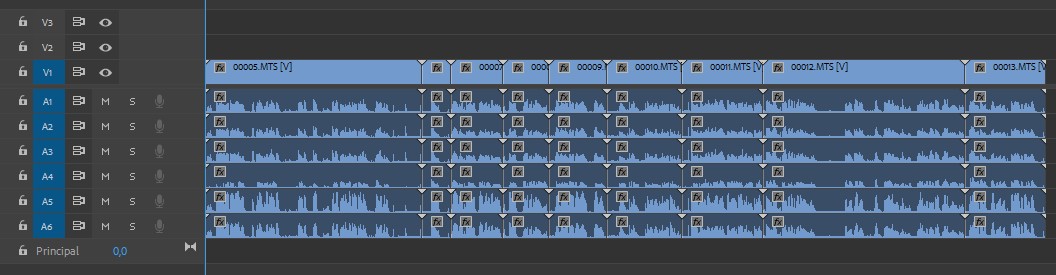

    Pour créer mon film, je "crée la séquence à partir des éléments" .mts sélectionné
    Comme le montre @Video 92 , je me retrouve avec ceci:

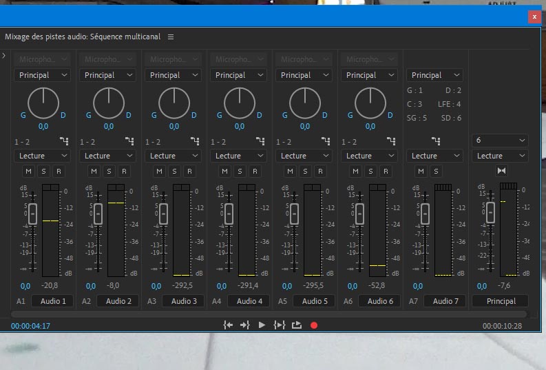

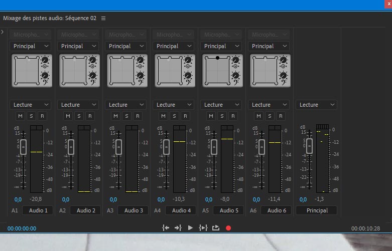

    Voila ce que donne le rush de LeMin sur une séquence paramétrée 5.1
    c'est LIMPIDE voyons
    Si par exemple je veux que le 5.1 ne sorte que sur le G et le D y a que en agissant sur les icones du haut qu'on y arrive
    Si on supprime les 3 dernières pistes et qu'on exporte en 5.1 ça sort encore D G aG aD et C
    je vais tester en muticanal
    OUI il vaut mieux ouvrir une séquence multicanal 6 canaux si on veut agir canal par canal suprimer ou baisser augmenter le volume d'un canal
    et la si on supprime les 4 du bas lors d'un export 5.1 on retrouve seulement le D et le G
    La fenêtre de mixage est différente.
