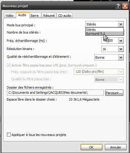

    le surround se fait-il avec vegas 7.0 ?? ou seulement avec la version 8 ?
  9. xdocsteph
    1,520
    376
    Avec Vegas 5 6 7 & 8 il faut ouvrir un nouveau projet et dans l'onglet audio choisir entre stéréo et surround 5.1

    seulement quand on ouvre un nouveau projet ??? dans un projet existant on ne peut pas ajouter le surround ??:weird:

    Il ne suffit pas seulement de passer le projet en 5.1 pour que PAF! d'un coup de baguette magique tout le son passe en surround !... Faut-il encore mixer en 5.1...
    Chaque piste dispose d'un "Panoramique Surround" dans lequel il faut :
    - couper les hauts-parleurs qui ne sont pas concernés,
    - positionner le son (voir même animer le déplacement du son),
    - activer le LFE.
    Ne pas confondre pistes et canaux : Plusieurs pistes peuvent alimenter le même canal... ex: Musique + Bruitage sur L&R
