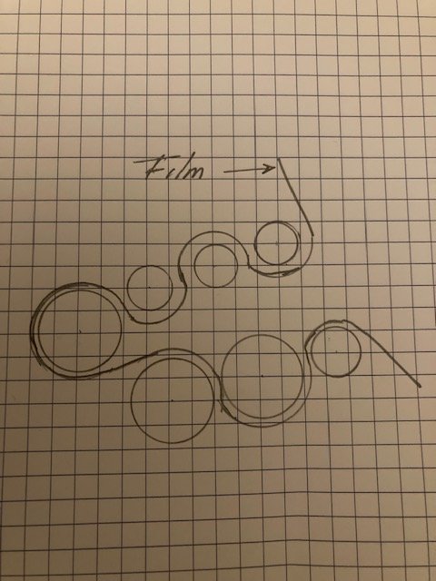

    Bonsoir,
    Sur la figure 8, le schéma de chargement n'est pas très clair, et on peut se demander si le chargement est le même en muet et en sonore ?

    Ca doit être possible de court-circuiter le détour vers la tête de lecture si le film ne frotte pas. A tester avec de l'amorce.
    J'ai eu quelque temps dans les années 60 un MB15 transformé artisanalement en sonore double-bande 16 mm où j'ai cru reconnaître à l'époque des pièces de table de montage Atlas.

    Je pense qu'il y a peut-être un amateur, habitué à ce projecteur, qui pourrait faire un croquis du schéma de chargement dans la partie basse, puisque avec 8 poulies, cela n'est pas évident ?

    Voila donc ce qui est possible ?

    C'est bien ce qui est indiqué dans la doc.
    Je comprends pas que tu te poses la question.

    Comme je ne suis pas compétent pour les projecteurs comprenant 8 poulies , j'ai préféré faire préciser avant d'abimer mon film.

    Ben, il n'y a pas d'autre possibilité
