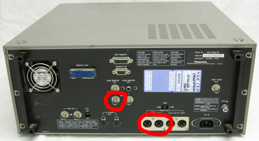

  14. angoul
    1,450
    531
    +4 / 6 / -0
    Désolé pour la réponse tardive, mais j'ai était obligé de partir
    donc ma cassette est enregistrer en secam, sur mon magneto samsung, elle est en couleur et le son normal et j'ai bien le message secam en marche.
    Pour mon panasonic, il est branché en direct sur un moniteur sony HR Trinitrine.
    2 cables pour le son partent du panasonic sur le moniteur, et un seul pour la video
    j'ai mis une image avec l'endroit de mes branchements sur le magnétoscope
    j'ai donc mon image en noir et blanc et le son qui va trop vite.
    Sur le magnétoscope je ne trouve aucun réglage pour cela.
    est ce que la vitesse enregistrement entre une vos et une s-vhs est différente?

  15. ogt
    17,700
    23,510
    +713 / 1,396 / -42
    A priori, votre magnétoscope Panasonic ne fonctionne qu'en PAL : rien dans la documentation ne mentionne le standard SECAM : donc c'est tout à fait normal que l'image soit en noir et blanc (il faudrait utiliser un converiseur Secam-Pal).
    Pour la vitesse : votre cassette a peut être à l'origine été enregistrée en "Long-play" c'est à dire à vitesse 2 fois plus lente, donc si elle est relue sur un magnétoscope à vitesse normale, le film et le son vont défiler 2 fois plus vite.
