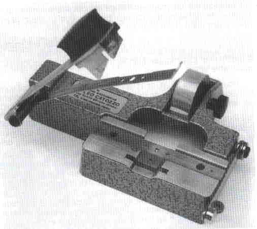

    Je cherche le mode opératoire d'une colleuse à scotch pour film 16 mm de marque: Dr Leo Catozzo.
    Merci par avance,
    JJ

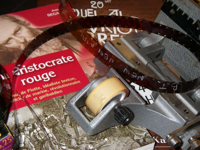

    C'est celle-ci ? Ce n'est pas compliqué, il faut du ruban dit "deux images", que le couteau droit perpendiculaire au couloir soit bien réglé pour tailler pile sur la barre de cadrage, le couteau en oblique sert pour la bande magnétique 16mm. Les deux "tranchoirs" doivent également propres et bien ajustés pour respecter le format 16 mm. Il est conseillé de coller un bout de ruban sur le couloir pour éviter que les débris de perforation remontent et se collent sous le scotch. Il faut doubler les collures, un collant de chaque côté ... Cette presse a été un standard dans les télés entre fin 1964 et ... fin années 80 ! Elle a remplacé les presses à colle qui faisaient perdre deux images lorsque l'on changeait d'avis ... Eh oui, à l'époque on gambergeait avant de tailler dans son original inversible ! :D Existe aussi en 35 mm.
    Manip :
    - couper sur les marques de montage faites au crayon gras blanc
    - mettre bout à bout les deux extrémités de plans à raccorder sur la marque centrale du couloir
    - tirer le scotch jusqu'à recouvrement des deux images (une de chaque plan..)
    - baisser le levier et appuyer
    - retourner le film et faire la même chose de l'autre côté pour éviter le pliage

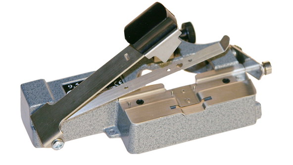

    La 9,5 catozzo et la Pathé (elles sont identiques j'ai l'impression) :

    Ces deux colleuses sont les répliques exactes de la colleuse 8 mm CIR, comme le prouve le document suivant :
    Lorsque j'étais en relation avec le Ciné-Club 9,5 de France, qui fournissait tout le matériel destiné à ce format, je n'ai jamais entendu parler de l'existence de colleuses 9,5 à adhésif et tous les membres montaient leurs films avec une Tri-Films Marguet.
    Pourtant, ces photos prouvent que ces colleuses sont incontestablement adaptées au 9,5 !
