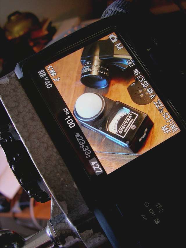

    Mes cellules d'il y a 30 et quelques années me servent encore avec mon reflex numérique en mode photo et en manuel avec des optiques argentiques.
    http://www.repaire.net/forums/attac...376930858-nikon-1-v1-outil-de-v1-cellules.jpg
