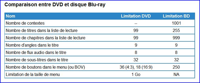

    Bonjour
    je débute dans la programmation de dvd, j'ai entrepris de faire un grand quizz avec a priori plusieur mode de jeu et au final j'aurai a peu pres 600 pages de menu, cela est il possible ou y a t-il une limite ? j'ai rien trouvé la dessus.
    merci

    Tiré du site de Sony sur DVD Architect (associé à Vegas Pro 8)
  3. wooki
    merci, donc si je comprend bien, pas de limite de qté de menu mais seulement de taille, c'est cool.
