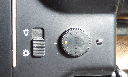

    Il y a bien une commande externe permettant d'activer ou de désactiver le filtre W 85 sur la Nizo 4056.

    Oui il y a une commande et un moyen de changer l'expo par paliers de 1/3 de diaph en plus ou moins . Comme sur votre photo mcr.
    Si vous avez le meme modele ( il semble que oui ) vous pouvez me dire comment vous la réglez pour les pellicules que vous utilisez ?
    Je m'étais trompé les + ét moins sont à inverser ...
