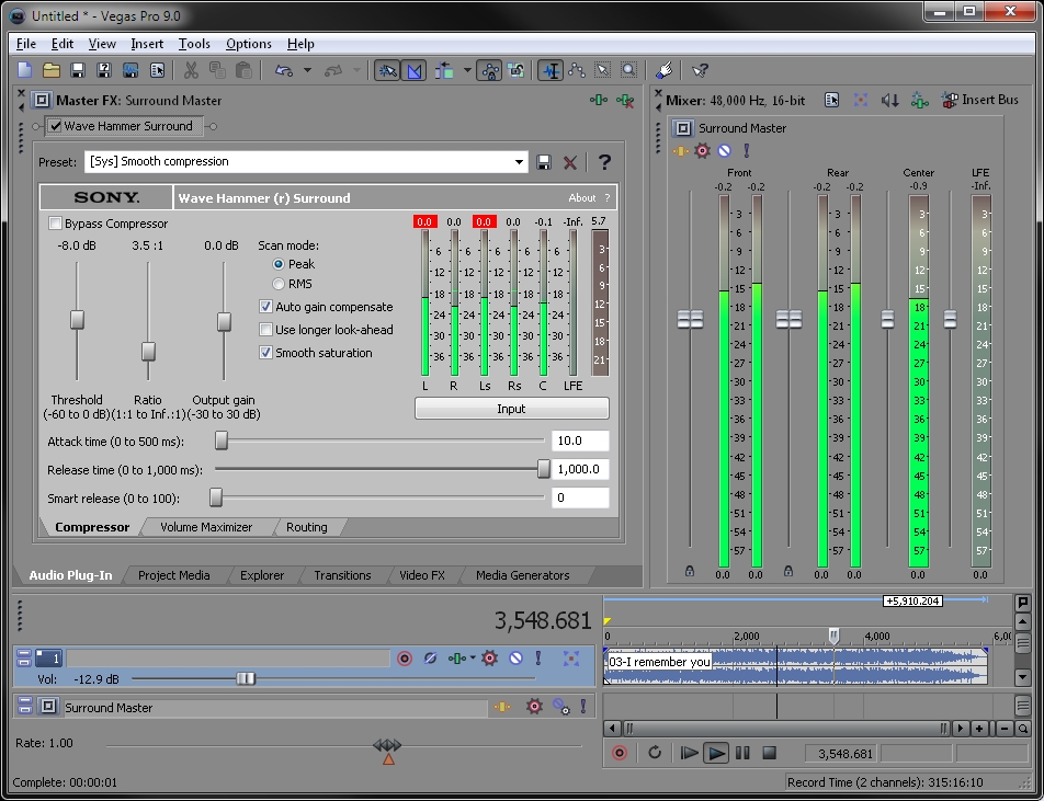

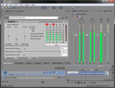

    Pour mettre un effet audio, c'est très simple, que cela soit sur le master ou sur 1 piste en particulier, tu cliques sur la petite "barre verte" et tu choisis ton effet.
    Si tu ne trouves pas dans tes effets, le compresseur, c'est que tu as mal installé VEGAS, ou qu'il faille redonner à VEGAS le lien vers le dossier des effets VST.
  9. TotalNewbie
    4,830
    34
    1,162
    +6 / 18 / -1
    Farpaitement ! J'étais trèèèès "fatigué" hier soir... :o
    Il suffit d'appliquer l'effet "Wave Hammer" au niveau du master bus (comment l'appelle t'on en francais ?):
    Pour le compresseur par piste c'est la même démarche mais l'effet est appliqué au niveau piste. En fonction de tes pistes tu peux opter soit pour le "Wave Hammer" ou le compresseur simple qui ne traite pas plus que deux canaux.
