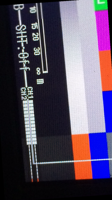

    Oui il est impossible de régler précisément sur ce graphe. Pas rassurant.
    Ou alors... l'EX3 peut générer du 1000 :
    je devrais voir alors où se situe le niveau son sur le graphe quand la caméra génère le 1000 et le prendre comme repère quand la régie m'enverra son 1000.
    Ça marche comme process, ça ?

    Merci pour le 1000. J'ai récupéré celui de la cam en mettant les barres.
    Donc quand la régie m'envoie son 1000, il faut que je règle le niveau d'entrée pour être au même niveau.
    C'est bien ça ?

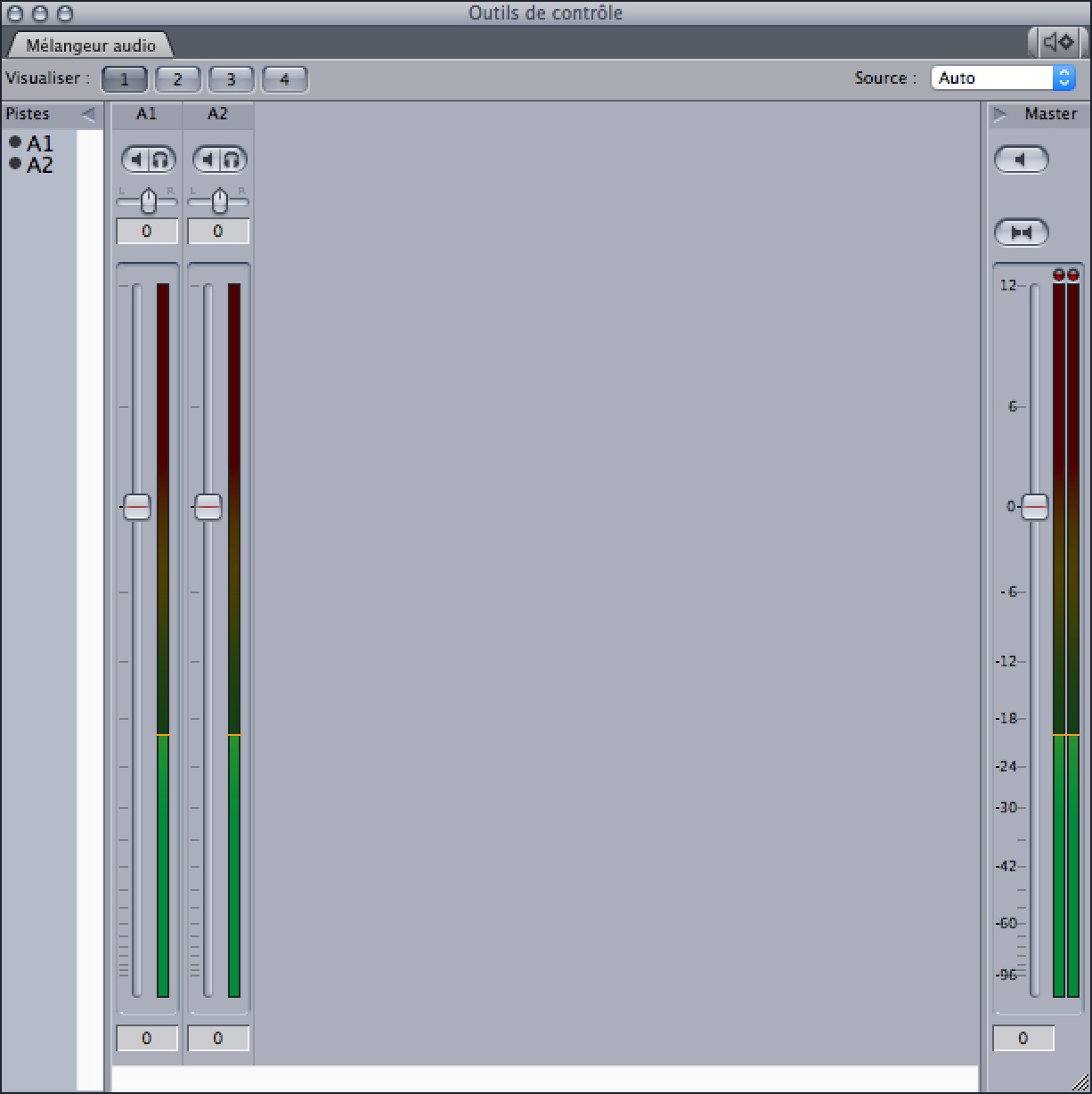

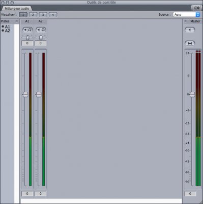

    Ah zut mon vieux FinalCut Pro 7 ne lit pas les fichiers XDCam
    faut que je trouve un plugin ou autre...
    (je le lis avec VLC mais pas d'info sur le niveau)

    Je pense être à -20dB
    Je le laisse comme ça ?

  9. saint kro
    +744 / 4 324 / -92
    24 198
    Oui, Sony est resté fidèle à son -20dB !
    Disons que tu as 2 dB de plus en réserve ;)
