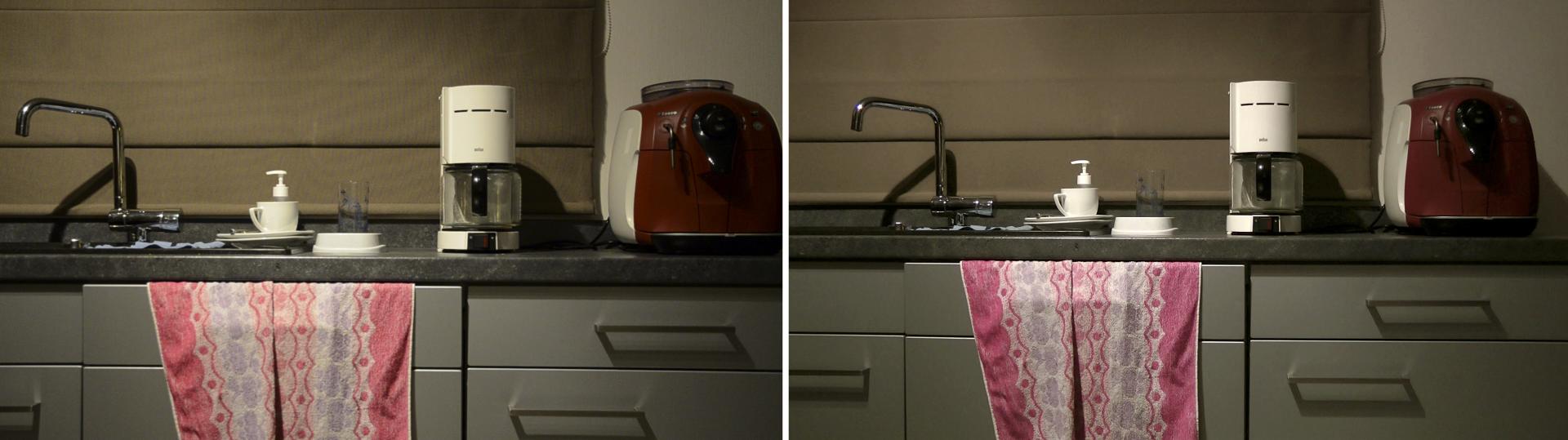

    Voilà un test avec le Nikon D7000 et la pana SD700..
    Gauche le Nikon.... Droite la pana
    j'ai fait la mise au point avec le Nikon en utilisant la loupe
    La pana en tout automatique avec 9 db de gain
    Le nikon est en auto également
    l'optique du Nikon est un 16-85mm f 3,5-4,5
    à vous de juger.

    Merci pour ce comparatif ... accablant pour le D7000. J'hésitais à le prendre, je vais devoir attendre une autre machine.
