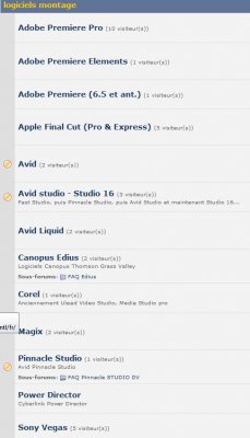

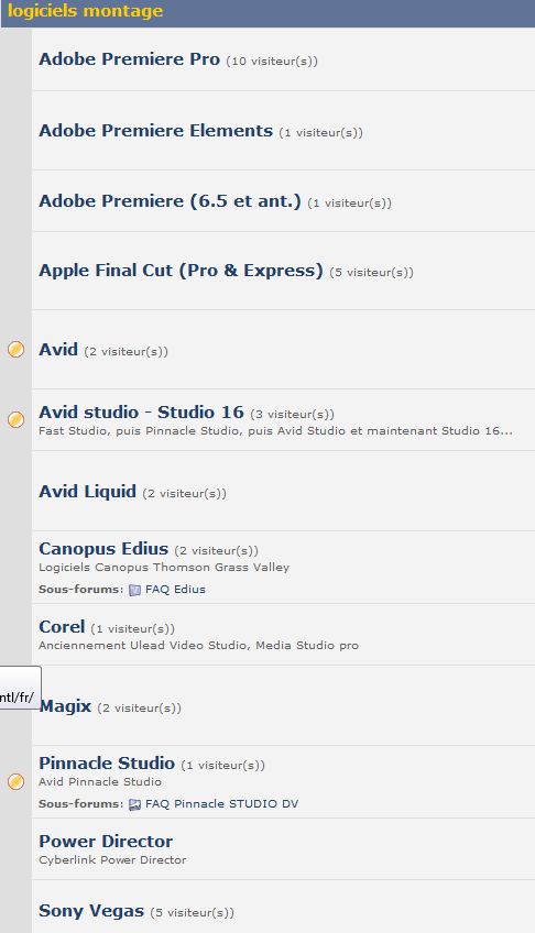

    Toutefois tu me dis que mon post a été déplacé sur le forum St 17 et je ne vois pas dans la liste des "logiciels de montage" un lien vers St 17 (voir capture écran).

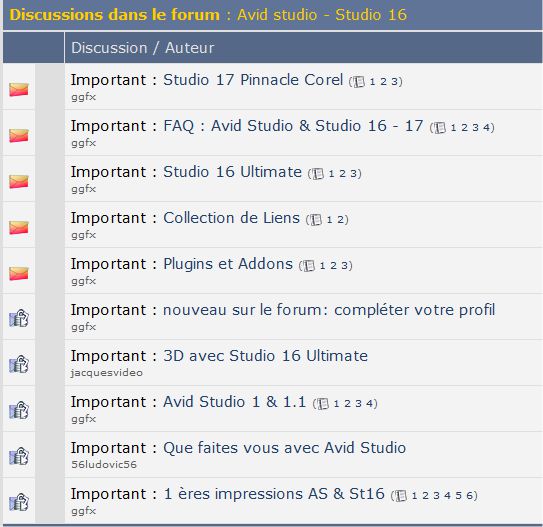

    ooo Je ne sais donc pas si je regarde au bon endroit mais dans tous les points "importants" que j'ai consultés (voir 2ème capture d'écran) je n'ai pas trouvé de solution à mon problème...
    Merci de ta patience !
