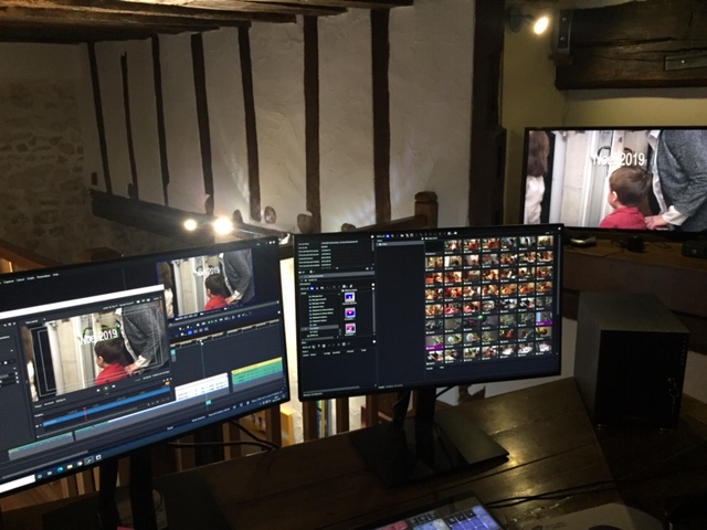

  8. JB60
    4 190
    19
    1 407
    +55 / 128 / -3
    Bonjour à tous,
    Mlulu, si... lorsque le titler est ouvert et que tu travailles dans cette fenêtre, il suffit d'un clic sur la time line pour récupérer le focus sur l'écran REC et éventuellement sur un écran de prévisualisation.
    Voici une photo, si tu l'agrandis tu verras le titre sur les 3 écrans :
    Le titler, l'écran REC et l'écran de contrôle de la TL (une tv)..
    Tiens-moi au courant.
    JB
    PS: Ma version est la 200918
