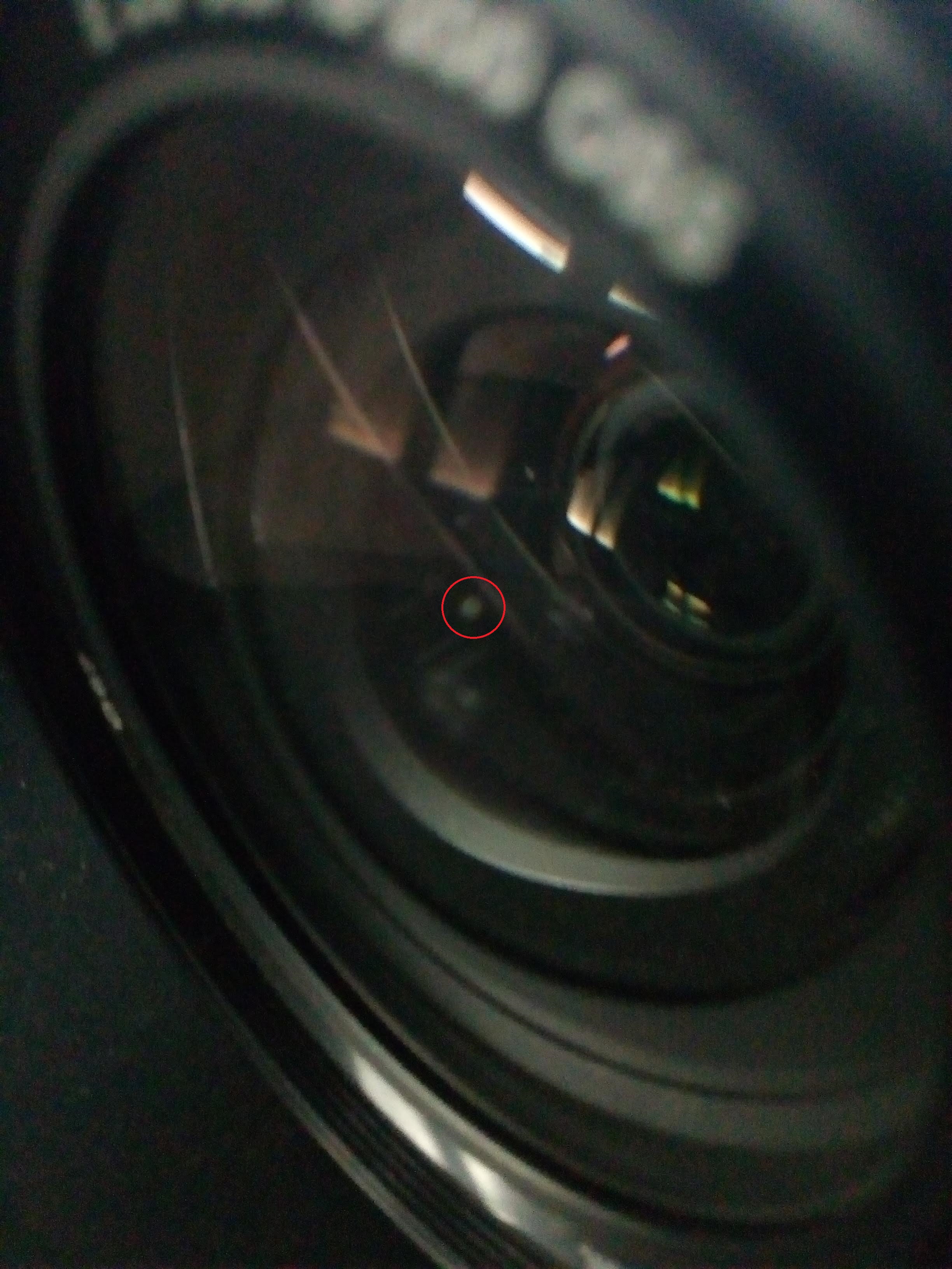

    Bonjour, je dispose d'une Nex-VG10 sony et j'ai remarqué que l'objectif avait de la poussière sur l'intérieur de l'objectif, vous savez si je peux le démonter pour nettoyer? c'est un objectif 18-200 sony fournis avec la cam, des idées? sachant que la crasse est visible à l'image!

    Ca serait une vieille optique fixe champignonnée, je l'ai déjà fait AVEC des outils adaptés : ventouse, pince à circlips spéciale mais un zoom à part la frontale ou la lentille postérieure je ne m' y risquerais pas car un zoom comporte de nombreuses lentilles et qu'il faudra contrôler le calage à l' infini après remontage et sur un zoom c'est très critique.
