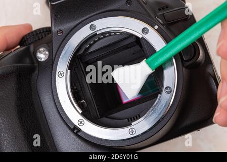

    Malgré mes précautions lors de changements d'objectifs, j'ai eu à un moment le capteur de mon Sony A7 très sale.
    Le dispositif intégré de nettoyage par secousses (avec soufflette) ne permettant pas un nettoyage satisfaisant, je n'ai eu d'autre alternative que l'utilisation avec angoisse et en m'y prenant à plusieurs reprises de ce kit qui je crois existe pour tous les types de capteur.
    Le nettoyage a été complet et efficace.

    Marc :hello: c'est avec ça que tu as essayé?
    JLB :hello:c'est ce kit dont tu parles ?
    curieux qu'avec une soufflette la poussière se barre pas

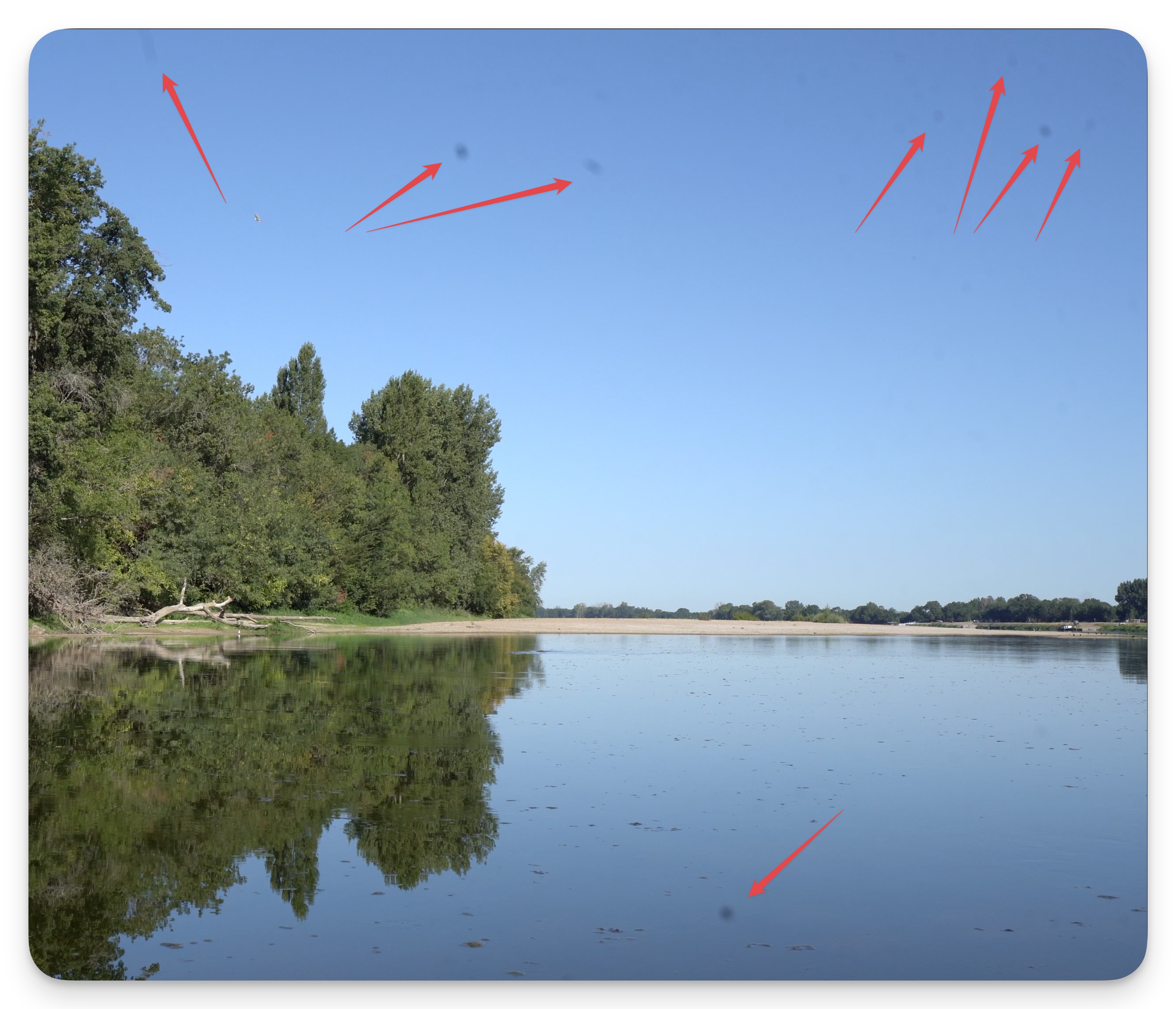

    Oui, c'est bien ça. Mon capteur était complètement encrassé comme tu peux le voir sur cette capture d'écran partielle :
    Il s'agissait de vidéo. Au montage j'ai pu limiter la casse en dupliquant des parties propres sur les taches avec le plugin Object Remover de Slice X dont le tracking est basé sur Mocha.
    C'était la première fois que cela m'arrivait et j'étais consterné. Surtout qu'il s'agissait d'une ballade sur la Loire avec des images magnifiques…
    Aussi, désormais je ne filme plus un événement sans vérifier préalablement l'état de mon capteur…:rolleyes:

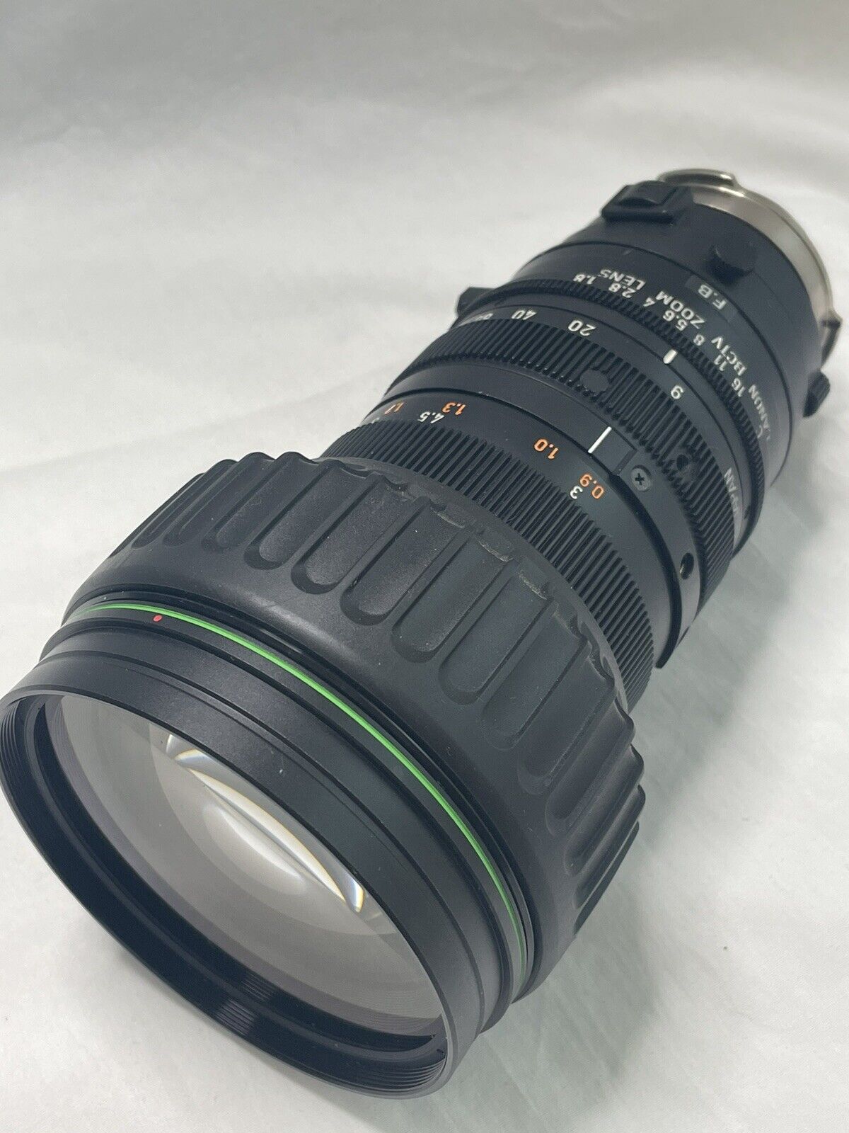

    C'est une des raisons pour lesquelles je changeais rarement d'objectif sur les caméras d'épaule Betacam, DVCpro, DVcam etc... Faut dire que les zooms rapport x17 et même x21 suffisaient à 99% des besoins en extérieur.

    ah ouais... carrément... ooo
    un nettoyage s'imposait effectivement
    oui, j'ai l'impression que l'on nettoie une vitre devant le capteur
    hantise de rayer... :unsure:
    j'ai refait des photos... ça a l'air d'être clean

    c'est des espèces de raclettes avec un tissu doux que l'on imbibe d'alcool non ?
    (pas mis l'alcool)

    J'ai en effet un flacon, mais c'est made in China et la composition n'est pas indiquée.
    J'ai utilisé plusieurs petites raclettes humectées avec le liquide, sans jamais passer 2 fois avec la même pour éviter d'éventuelles rayures, en laissant bien sécher entre les passage, et en mettant à chaque fois un coup de soufflette.
    Mais j'avoue que je n'en menais pas large…:non:

    +1 ooo Dans le cas de la mini goutte d'huile ...les raclettes l'auraient étalée ...il fallait "pomper" par capillarité....
