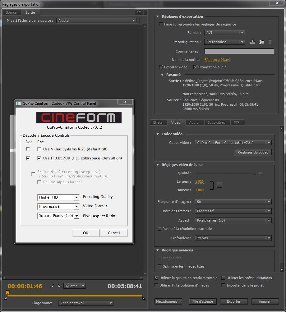

    "Pas d'export avi cineforme mais du qtime cinéforme"
    Sur PC Windows, on peut, bien sûr, aussi exporter en AVI (voir image).
