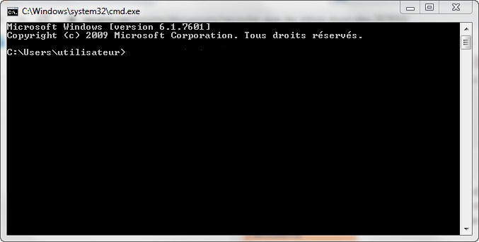

    J'ai tout d'abord lancé une "commande", en tombant là-dessus :

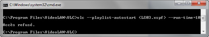

    J'y ai écrit textuellement ce que giroudf propose, soit :
    vlc --playlist-autostart <path/to/playlist.xspf> --run-time=10
    en me doutant que quelque chose ne tournerait pas rond.
    Ma playlist est ici : C:\Program Files\VideoLAN\VLC
    et je l'ai nommée LS03, fallait peut-être pas.

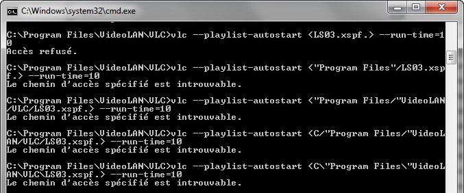

    J'ai donc bidouillé pour remonter à la racine C, pour redescendre sous VLC, et recommencé sans succès non plus :
    J'ai même remplacé les / par des \,
    puis j'ai recommencé après avoir renommé ma playlist "LS03.xspf" en "playlist.xspf", mais toujours en vain.
    Je rappelle que je ne maitrise pas le DOS, autrement dit, je l'ai dans l'DOS !:o
    Qu'est-ce que je fais d'erroné, le savez-vous ?
  5. giroudf
    +891 / 4 050 / -39
    tu as mieux fait de faire un raccourci ce sera plus simple.
    les noms de fichiers qui ont des espaces dans le nom du chemin ou le nom du fichier(comme <program files> ou <ma playlist>) doivent etres entre guillement "Program Files" "ma playlist"
    du coup le chemin C:\program files\ma playlist.xspf doit s'ecrire "c:\program files\ma playlist.xspf"
    le nom du fichier n'a acune importance LS03 ca va aussi, mais il faut l'utiliser pour la commande dans ce cas.
    verifie aussi si ton VLC est dans "program files" ou "program files(x86)"
