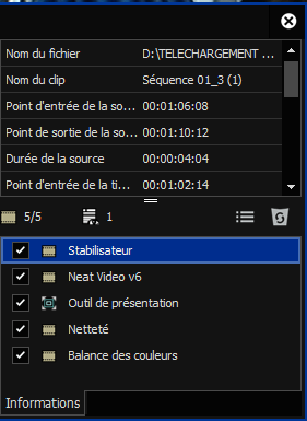

    Absolument ....fait avec le "STAB" d' EdiusW11 ...en ayant pris soin de découper chaque plan auparavant

    Bernard tu a utilisé le Neat mais tu a procédé a d'autre réglages a part le STAB
