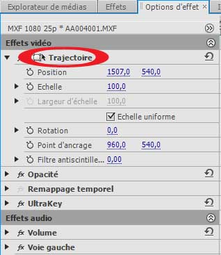

    un petit schéma vaut mieux que de grandes explications.
    Pour modifier ton image, il faut se servir de l'outil "trajectoire" (trajectory?) situé à l'endroit entouré en rouge sur la capture d'écran ci-dessous. Pour l'agrandir, tu augmentes "l'échelle", pour la déplacer, tu fais varier les paramètres "position".
    Ainsi, si tu ne veux perdre que le minimum d'image en coupant la partie à exclure, tu procèdes de la manière suivante, en prenant l'exemple du pied de table situé à droite de l'image:
    1. tu agrandis juste un peu ton image afin de faire disparaître la moitié du pied de table sur la droite.
    2. tu déplaces l'image afin que de retrouver la totalité de la partie gauche (le "bon" bord) de ton image. Du coup, à droite, le reste du pied de table disparaît.
    3. CQFD
