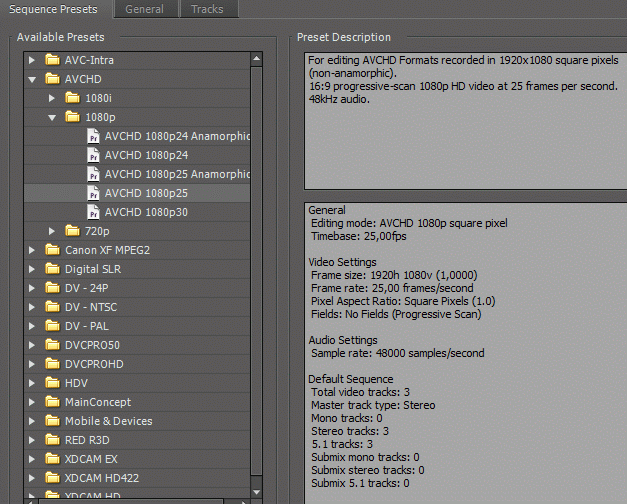

    Il suffit de prendre AVCHD 1080p25 et ça passe tout seul pour du 1080p25 ou 50.
    Les autres formats sont réservés à d'autres camescopes.
    L'option Dslr est un peu bidon, car c'est la même que pour AVCHD, mais tu peux aussi opter pour Dslr si c'est present sur CS4.

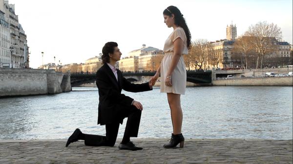

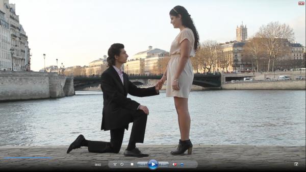

  6. jeje05
    j'ai essayer AVCHD 1080p25, sans effet! :sad:
    j'vous montre ce que sa donne: celle de gauche qui est plus floux est celle d'apres, et celle de droite est celle d'avant le montage!

    Pour les photos que vous montrez, il s'agit de captures d'écran - on voit le lecteur windows media- donc c'est lié à la def de la carte et de l'écran. Faut faire un export image directement depuis première cs4.
