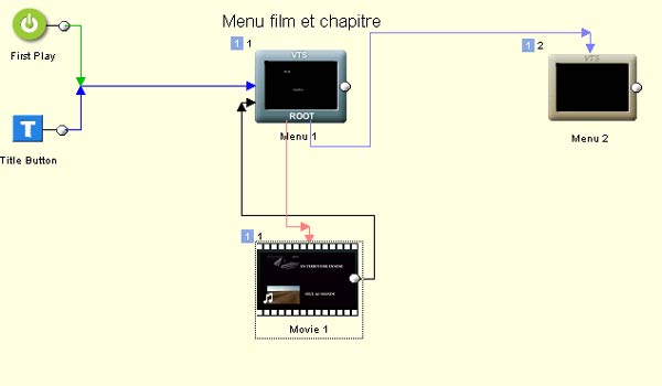

    j'ai fait un dvd avec dvdlab pro 1, movie et 3 chapitres
    deux menus (film et chapitres + menu scenes) avec menu branch
    tout fonctionne bien mais : ma question:
    à la lecture lorsque je suis dans un chapitre si je clique sur chapitre suivant, il revient au menu scenes selection, normal, je pense car j'ai fait un retour à ce menu pour chaque fin de chapitre, donc est'il possible de passer ( lors lecture )sur chapitre suivant ou précédent en ayant demandé le retour au menu après chaque chapitre

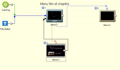

    bonjour
    toujours pas résolu
    ma structure
    1menu : 2 liens : Film et chapitres
    2ème menu: les chapitres faits avec menu branch avec retour au menu 2 à la fin de chaque chapitre
    tout cela fonctionne bien mais, lorsque je lis ma compil sur le pc avant gravure chaque chapitre retourne bien au menu à la fin de la lecture et si je clique chapitre suivant ( en cours de lecture) il passe bien au chapitre suivant
    après gravure et lecture sur lecteur salon si je clique next en cours de lecture, il revient au menu.
    Je ne comprends pas pourquoi avant compil ça fonctionne . Ca serait l'idéal de pouvoir avoir les deux systèmes ( Retour menu a fin de lecture chapitre et passage au suivant en cours lecture)
    Je n'y suis pas arrivé
    si quelqu'un a la solution
    à+
    Modi

    Voyons:
    Donc, ton menu 1, a deux boutons. Un FILM lié au movie1, qui dois lire donc le film en entier avant de revenir au meme menu, et un bouton chapitres qui t'emenes vers le menu2 c'est ca?
    Dans ton menu 2, tu as x liens pour x chapitres? c'est ca?
    Menu branch ou movie branch?
    Va falloir trouver autre chose, car si tu met les end link de chaque chapitre vers le menu2 c'est ca qui t'empeche de passer d'un chapitre a l'autre avec la touche SUIVANT du lecteur!
