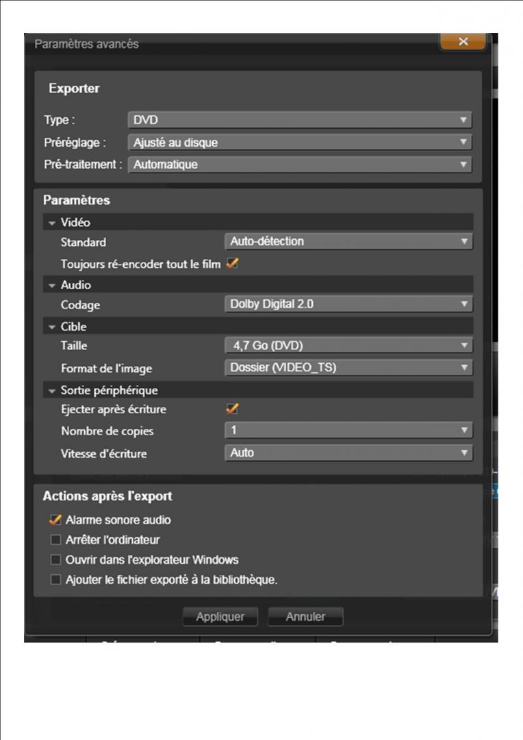

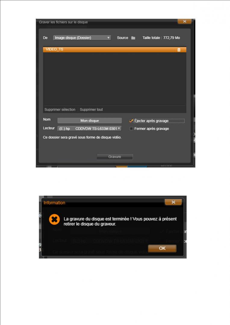

    Afin d'être complet et de susciter un commentaire éventuel de ta part, je joins 2 jpg des paramètres de création d'image et de gravure que j'utilise.

    Lorsque, après avoir choisi le répertoire contenant l'image à graver on clique sur le bouton "Gravure", AS renvoie la boîte "Information" dans les 2 secondes qui suivent le clic (voir 2ème pièce jointe). Cette boîte précise qu'on peux "... à présent retirer le disque du graveur."
    Cette info survient bien trop tôt car en fait la gravure commence à peine et cela prête à confusion. On a l'impression d'être face à un dysfonctionnement et on est tenté de vouloir sortir le DVD immédiatement. Ç'est ce que j'ai dû faire par le passé.
    Fort de cette expérience, je préconise de toujours cocher l'éjection du disque après écriture dans les "Paramètres avancés" (voir 1ère pièce jointe) et d'attendre que cette éjection soit effective.
