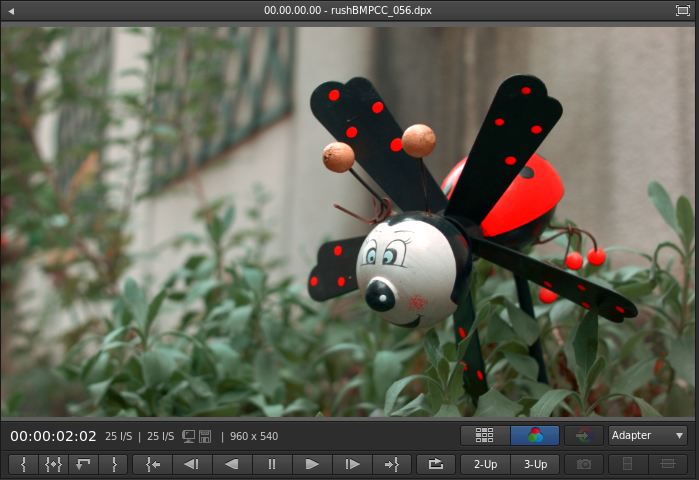

    Pour ceux qui auraient un import en 960x540 pixels sous première (bug typique avec le prores 4:2:2) :
    il faut lire et "enregistrer sous" le rush avec Quicktime Pro, en .mov
    Le 1920x1080 est alors reconnu.

    Dans CS6, aucune difficulté pour importer ce clip au bon format.
    Par contre, pour lui redonner les "vraies couleurs", je pense qu'il y a du travail !

    ces petits plans ont été tournés avec le profil "flat" qui nécessite c'est sûr de passer par la case postprod derrière (c'est quelque part un peu le but sur ce genre d'outil)
    Il y a aussi un profil vidéo qui produit des images directement exploitables bien entendu.
    J'ai pensé que ce qui intéresserait les Repairenautes c'est d'avoir le plus de latitude pour travailler l'image sur l'extrait .

    Non pas vraiment, tout revient très rapidement, tu replaces juste tes niveaux pour les hautes et les basses lumières et éventuellement les tons moyens et ensuite tu satures l'image car le profil "film" de la caméra donc "flat" désature tout, et voila tu as récupéré l'image et ses couleurs.
    Je rappelle juste que les conditions étaient nuageuses et que nous étions entourés d'immeubles de béton donc au final une lumière assez froide délivrant des couleurs non saturées, bon ce n'est pas pour ça qu'il ne faut pas leurs donner un petit coup de boost au passage. ;-)

    Pas essayé sous CS5.5 Mais Edius le prend sans réchigner.
    Quand au travail il est assez vite fait ...Heu du moins pour lui donner des couleurs à mon gout et qui "me" paraissent assez naturelles
    Balance des couleurs> Chrominance à +100 et luminosité - 46 !!!
    Essaye ça Olivier avec EDIUS tu me diras ce que tu en penses.
    Le piqué n'est pas exceptionnel ...Il faut sharper en plus ???

    Obtenu avec Adobe Speedgrade.
    Mais comme je ne connais pas la scène originale, je ne sais pas en fait ce qu'il faut obtenir.
    Si Michel pouvait nous monter la même image obtenue avec Resolve, on pourrait avoir une idée;

    Alors le connaisseur de Resolve c'est plutôt Pascal D. à qui appartient la caméra. Il utilise Da Vinci depuis qu'il a acheté sa première caméra BM (la 2.5 K) De ce qu'il m'a montré sur ces plans je retiens pour l'instant que la latitude de traitement avec ce prores 4:2:2 10 bit est sans comparaison avec ce qu'on peut faire avec un fichier 8 bits. En 2 ou 3 clics il avait obtenu un rendu très naturel, proche de la réalité et pouvait faire varier sans dommage dans pas mal de directions. Et ce sur un MacBook.
    Moi tout ce que je pourrai faire c'est vous faire une photo normale pour comparer.
    Ce que vous en avez tiré est beaucoup plus contrasté et coloré que la réalité en vérité ;-)) Et ce qu'a fait Olivier confine presque à l'effet spécial ! :laugh:
