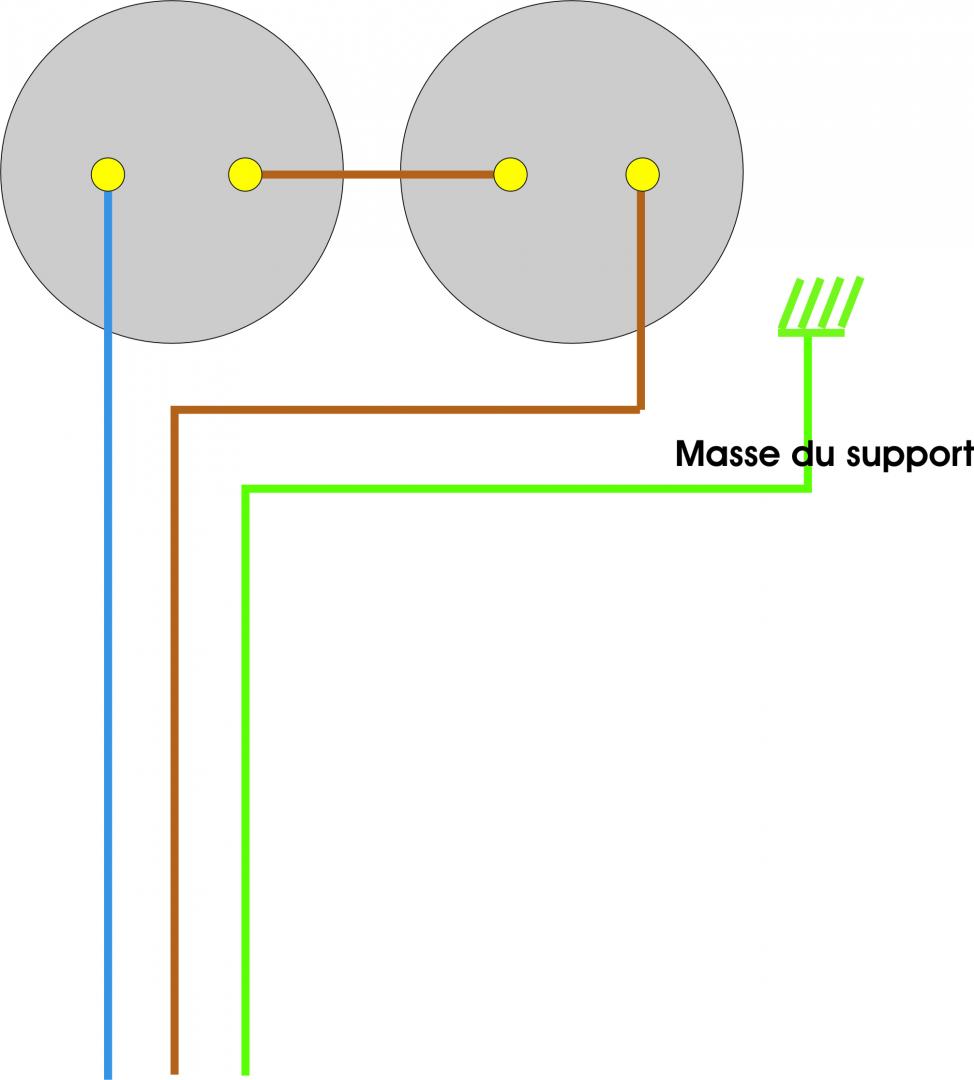

  5. ROLLAND
    8 830
    105
    2 032
    +0 / 49 / -0
    Deux ampoules par 120V en série font 240V
    je pense que ce sont des ampoules DWE 650W 120V comme dans les minibruts
    Beaucoup de marques ont utilisées ces ampoules : Mole Richardson, Smith Victor, LTM ... entre autres
    Pour faire avancer le shmilblick poste nous une photo de l'engin ;-)

  8. Romont
    3 820
    15
    2 366
    +17 / 111 / -0
    Bon je vais essayer pour la photo, je n'ai jamais réussi à envoyer une photo dans les discussions du Repaire, mais en attendant c'est exactement la photo que Rolland a postée. Et pour le schéma il me semble bien que c'était exactement comme ça. :good: (J'ai un jeu aussi de lampes du même type mais pour la lumière du jour)

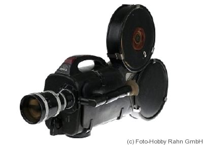

  12. ROLLAND
    8 830
    105
    2 032
    +0 / 49 / -0
    Salut cousin c'est celle là ?
  13. Romont
    3 820
    15
    2 366
    +17 / 111 / -0
    Oui elle ressemble vraiment mais elle était grise souris,il me semble, il n'y avait rien de métallique, recouverte d'une sorte de skaï, et elle ne marchait que sur le secteur, je me demande si je n'avais pas le modèle proto de Homero. Et j'ai vaguement le souvenir que pour être synchrone le Nagra devait être aussi sur secteur. Elle était super agréable à porter à l'épaule, bien mieux que la Arri BL avec son... (j'ai oublié le nom de l'accessoire pour la porter) et même on était bien plus à l'aise qu'avec la Coutant, changement de magasins mise à part et branchement secteur. Le film avec ces trois caméra et la qualité de l'image équivalente à part un mago d'Eclair.

  15. Romont
    3 820
    15
    2 366
    +17 / 111 / -0
    Voilà c'est fait mais est-ce bien fait car ce qui m'étonne c'est qu'au niveau de l'interrupteur quand je teste le bleu et le marron, ça sonne tout le temps ! Bleu et bleu, normal... marron et marron, donc normal aussi, mais ça sonne aussi quand je mets entre bleu et marron et vice-versa. Est-ce normal que le montage spécial des lampes 110 volts en série au niveau de la gamelle soit déjà présent au niveau de l'interrupteur ? (pour que vous compreniez bien j'ai un testeur qui émet un signal sonore quand il y continuité du signal C'est un outil de pro que j'ai acheté dans un camion qui passe de temps en temps dans mon coin et qui vend de tout
