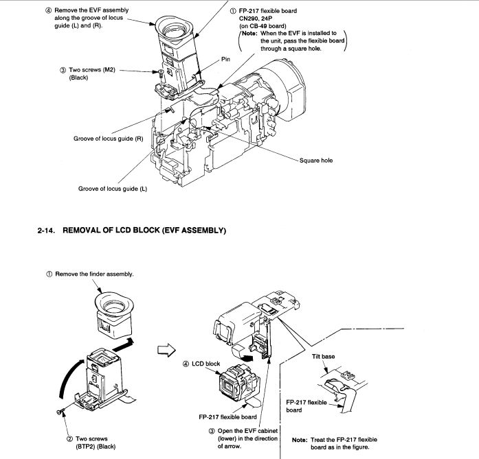

  8. mathouswag
    15
    VX1000 VIEWFINDER.png en pièce jointe les seuls schémas en rapport avec cette nappe !

    Bonsoir , FP 217 n'est pas la réference de la nappe , c'est sa description dans l'éclaté suivi de la liste des pièces, juste en dessous ( page 5-8 de ma doc ) , Toutes les docs disponibles gratos pour le VX 1000 ne mentionnent pas forcément la référence que je vais te donner . Il a fallu que je télécharge une 2 ème doc pour trouver cette réference . Petite indication pour obtenir la bonne doc : la première page du manuel montre une photo de la camera . Si cette photo est très sombre et ne montre aucun détail , ce n'est pas la bonne . Maintenant , la référence ( qui est celle d'origine quand la camera est sortie ) : 1-656-400-11 . En faisant des recherches pour toi , je me suis aperçu que ce code avait changé à au moins 2 reprises , chiffre 11 remplacé par 12 puis 13 !!!!!! . Quelle est la référence la meilleure ? je suis incapable de te le dire . Il faudrait trouver un gars du SAV Sony qui a au moins 20 ans de boite.
