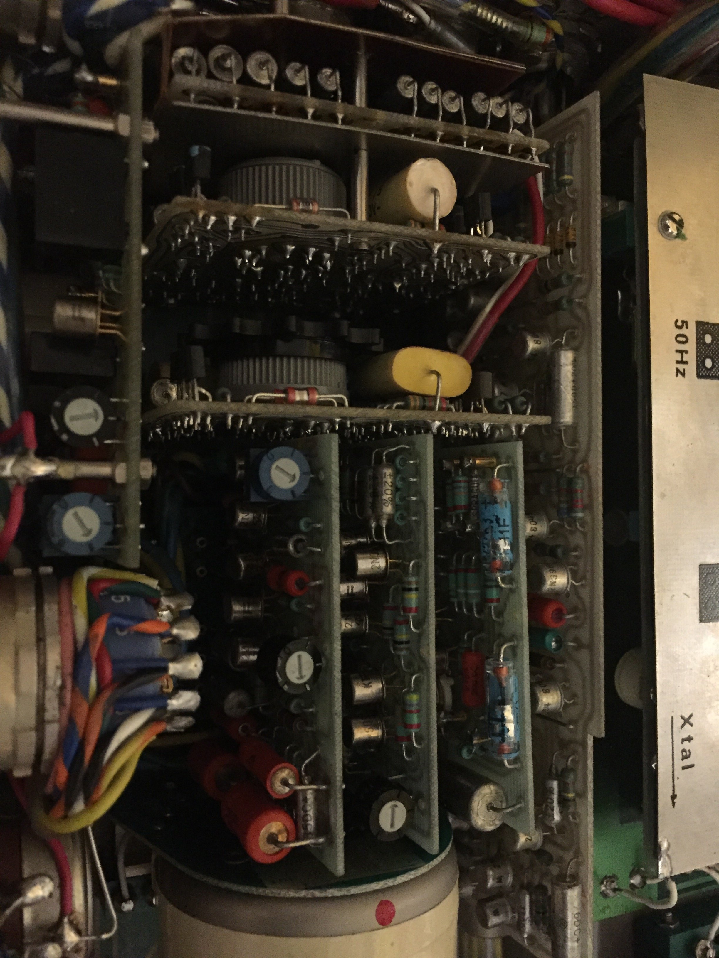

    Fais nous une photo de l'intérieur, afin de voir si c'est identique à la photo que le vendeur t'avais envoyée

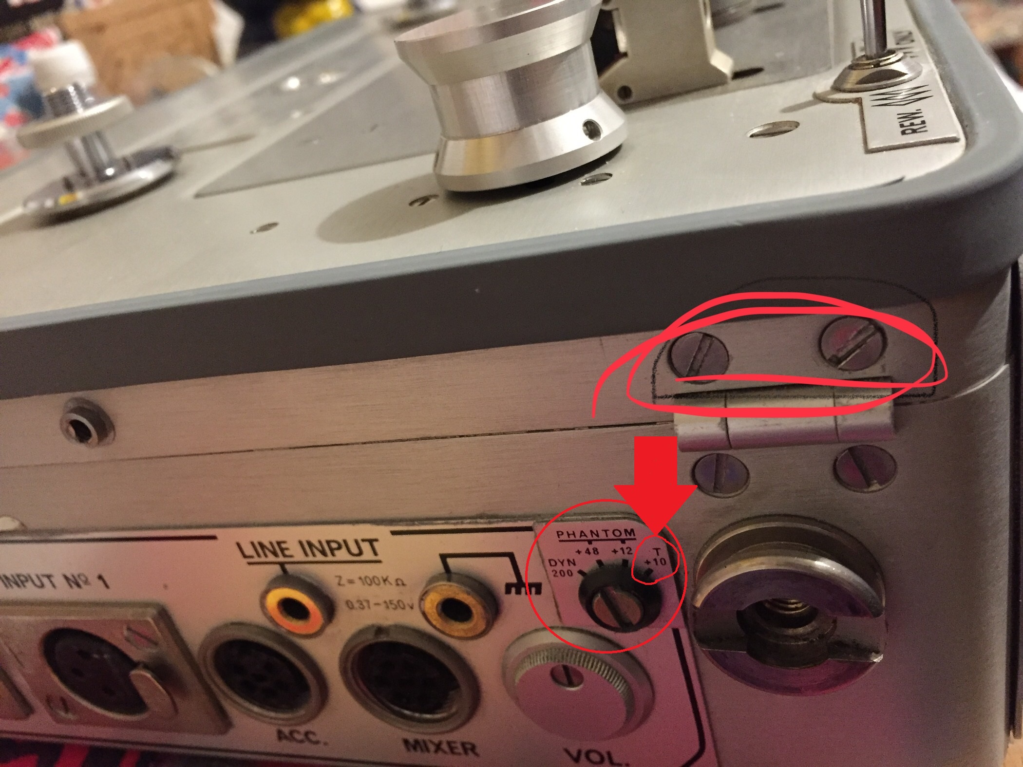

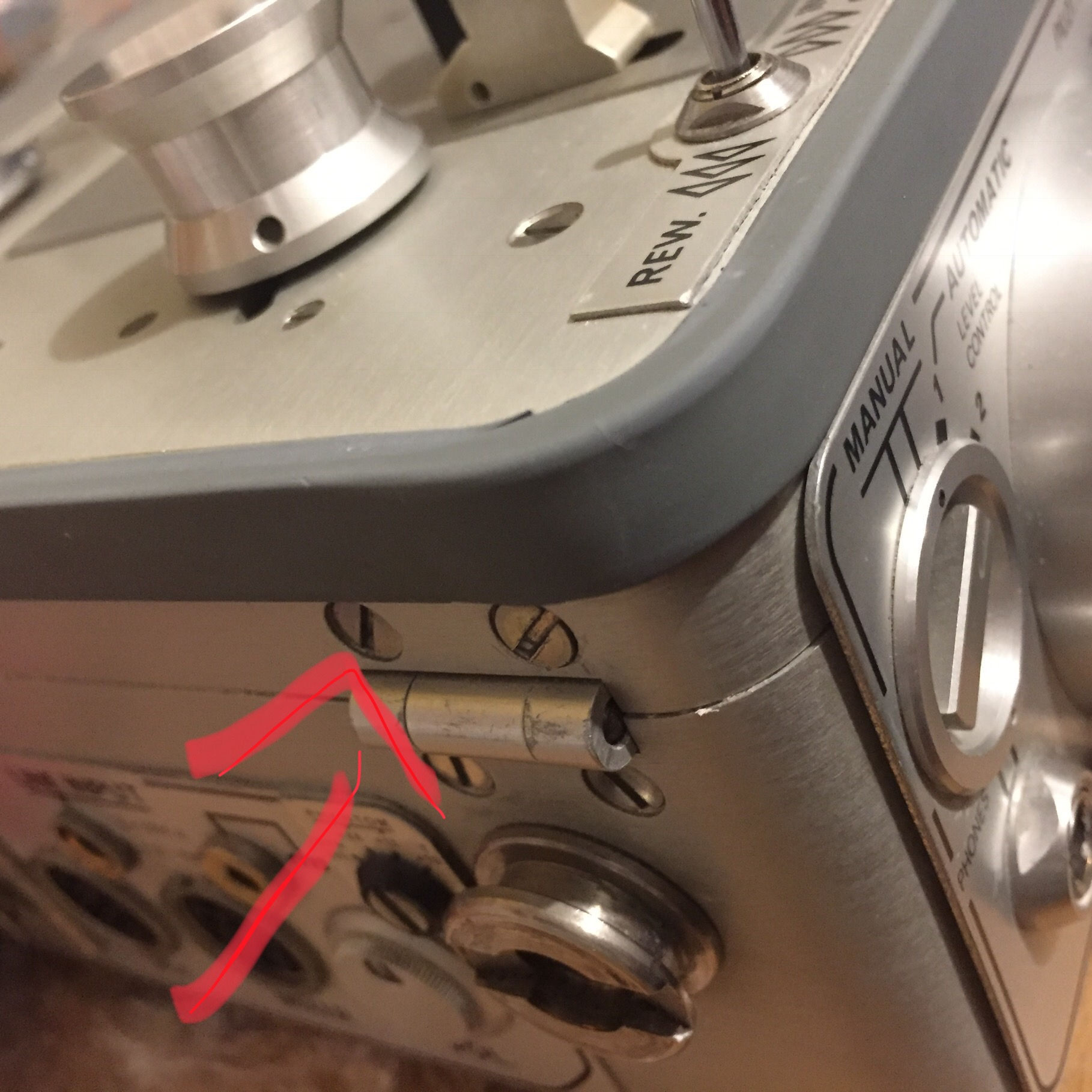

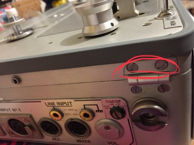

    Cest bien les vis là aux quartes coins qu’il faut retirer? Car l’une d’entre elle est vachement serrée et la tête est pas top...

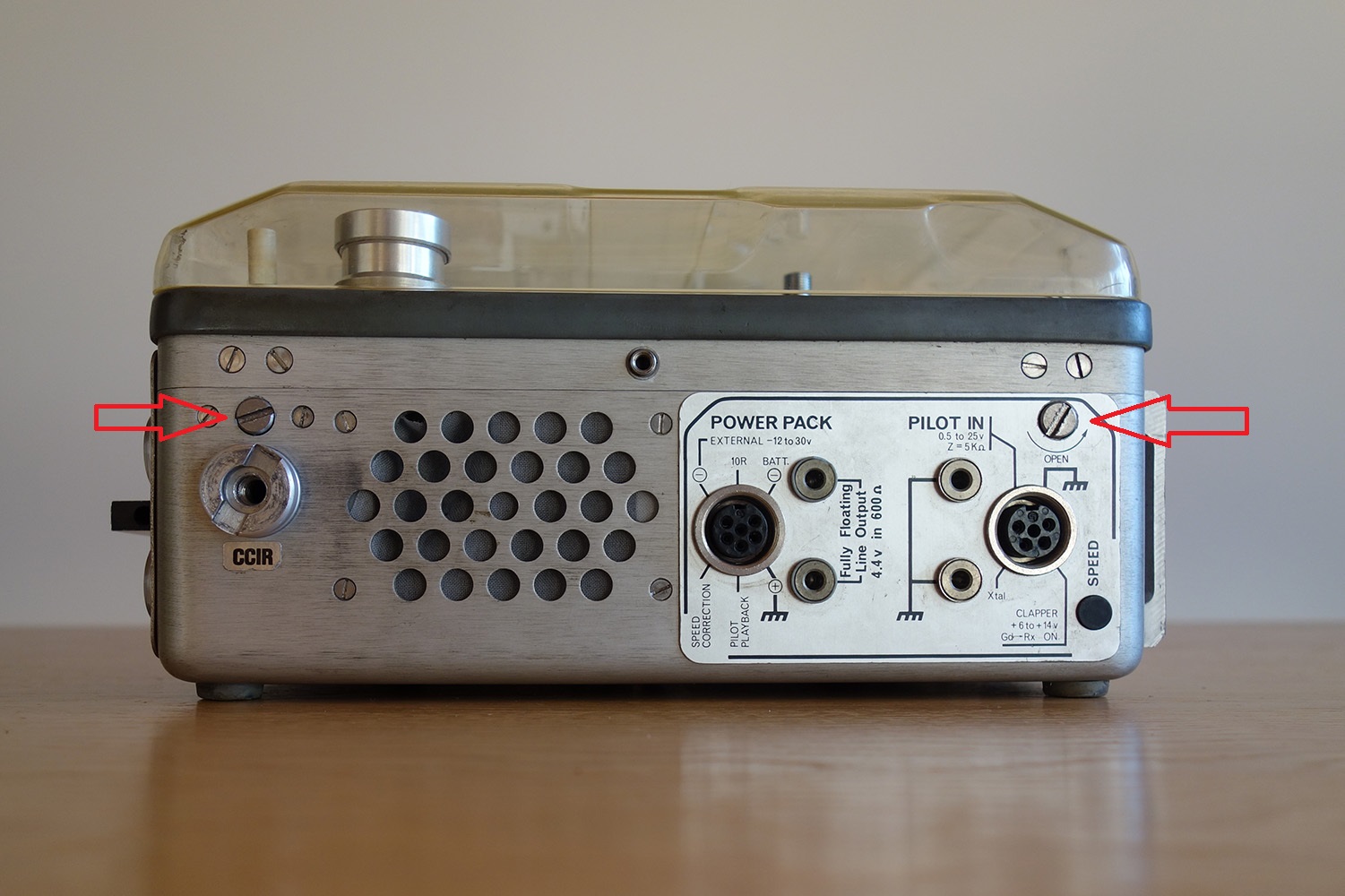

    Non surtout pas, ce sont les vis des charnières, les vis à dévisser sont de l'autre coté.
    Il n'y en a que deux et c'est marqué "open" avec une flèche.
    Ne pas dévisser les vis entièrement, juste les desserrer

    La voici

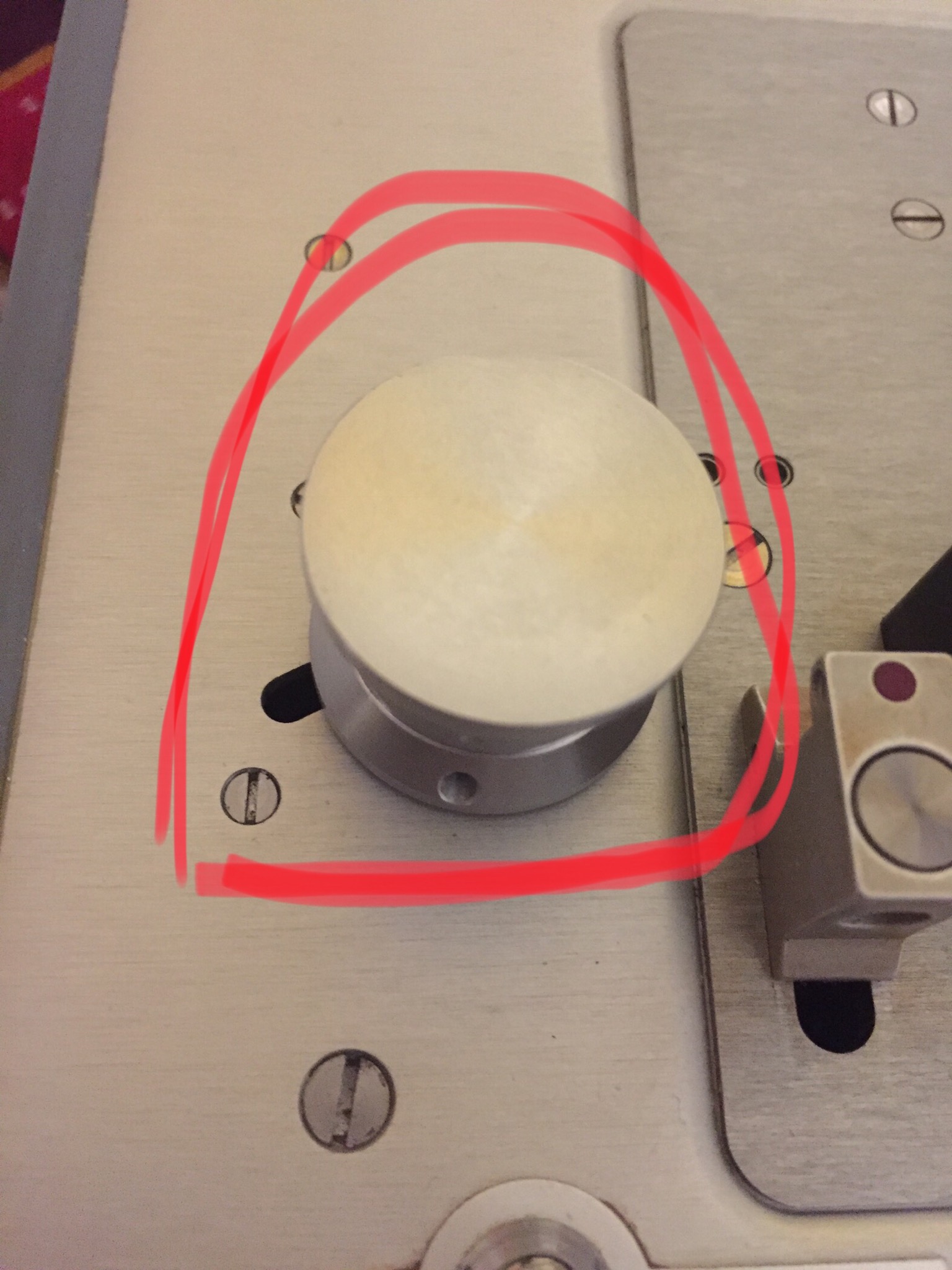

    Quel naze j’en ai dévissé une et j’ai peur que ça ait perturbé le fonctionnement de ce composant :
    Car il me semble qu’il était positionné vers la gauche plutôt que vers la droite.

    Non, rien à voir avec le galet de tension de bande.
    Les préamplis sont bien ceux de l'image du vendeur, pas de souci.
    Tu feras très attention à ne jamais positionner la tige de commutation du préampli N°1sur la position T10, idem pour le prémapli N°2, lui accessible seulement avec la molette interne, sous peine de destruction des micros dynamiques.

    Tu ne pourras pas charger les accus sans le petit module PAR à raccorder entre l'ATN et la prise Power pack.
    As-tu un petit bouchon vissé sur la prise Pilot In ?

    Ok, c'est un shunt qui renvoi la sortie du signal pilot de la platine base de temps ( Pin Xtal) vers l'entrée enregistrement (Pin Pilot In)
