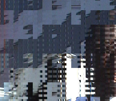

    j'integre une vidéo AVI (travaillée dans after effects) dans mon avid. jusque là rien de bien spécial. l'image est de la qualité attendue, rien à redire. ensuite, j'exporte cette vidéo en Quicktime reference. et là, étrangement, dans ce QT, l'image est brouillée par de gros carrés, comme si elle pixellisait.

    Normal donc que cela ne fonctionne pas si l'original est en Avi car un quicktime référence fait justement "référence" au fichier original donc lorsque tu ouvres ton quicktime référence, ton lecteur quicktime va lire le fichier de référence qui lui est en avi.
    Donc comme ton conteneur (je ne sais plus le vrai terme) est en avi, il est incompatible avec quicktime qui lui est un conteneur mov.
    C'est comme lorsque ton lecteur ne parvient pas à décoder un codec.

    Si QT ref pointe vers les fichiers originaux, il s'agit bien des fichiers Avid originaux (Avid media files). Donc le fichier AVI importé a été converti en mxf ou omfi et c'est un de ces fichiers qui ne s'affiche pas correctement en QT ref ...
    Trangali, n'as-tu que le fichier avi dans ton export QT ref ou y-a-t-il d'autres rushes ?
    Si oui, ceux-ci passent-ils bien à travers le QT ref ?
