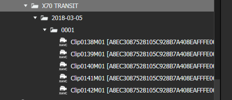

    Bonsoir François,
    Mieux qu'un discours voici une image. Ce n'est pas exactement ce que je décrivais.
    Cette importation a été faite avec le bouton importer en haut à droite.
    Pas trés pratique...car il faut actualiser le dossier 0001 pour voir les clips apparaître sans passer par la bibliothèque.
    JB

    Une fois les éléments importés et enregistrés le plus simple est de se rendre dans la bibliothèque en haut à gauche (il y a aussi un moteur de recherche).
