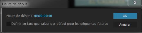

  2. ogt
    Le début du timecode est à indiquer sur la timeline, avant export :
    (clic sur l'icone = à coté du nom de la séquence.
  3. Adio
    Merci OGT.
    Je m'aperçois que mon message n'était pas clair. Nous avons en effet réglé le TC dans la TL de PP (traduction : timecode dans la timeline de Premiere).
