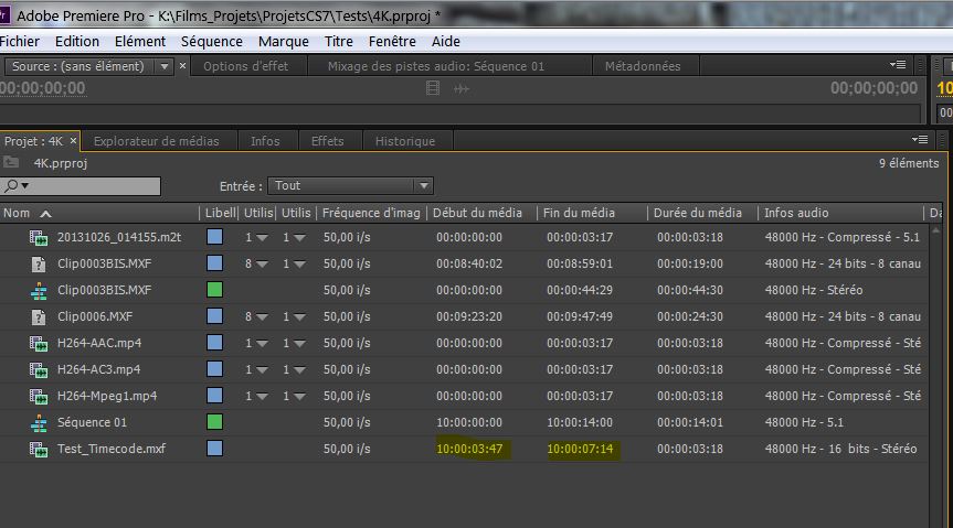

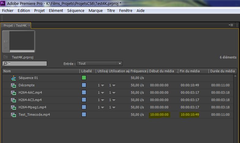

  5. ogt
    Apparemment c'est un bug de la version CC, je viens de tester dans CS6 et ça marche, voir image du fichier Test_Timecode ré-importé.
    Edit :
    Autant pour moi, je viens de refaire le test sous CC, et ça marche aussi, mais avec un fichier muxé (le précédent test n'était pas muxé audio et vidéo séparés).
    Donc OK pour un export MXF, voir image 2
