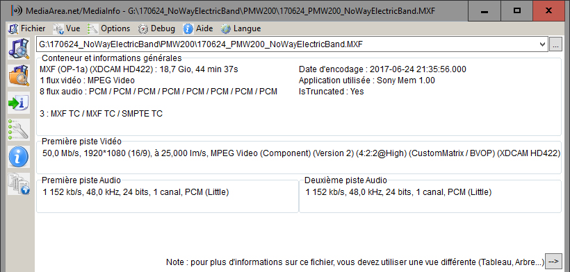

    J'ai conservé en archive un fichier vidéo d'un concert filmé avec la PMW200 en 2017. Il pèse 18,7 Go et dure environ 45 min.
    Je m'apprêtais à monter ces images, en les associant avec celles d'un CX730, sur Premiere 2018 (version officielle). Les images de la CX730 ont été normalement importées. Quant au fichier .mxf... apparition du message : Fichier non pris en charge ou fichier endommagé.
    Ce fichier a été conservé jusqu'à présent sur un disque externe de sauvegarde (3 To WD Blue) en parfait état.

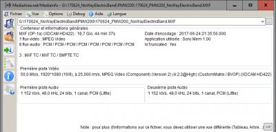

    Le fichier est parfaitement lisible sur VLC, mais MédiaInfo (P.J.) signale : "Is truncated : Yes".
    Détail peut-être important, exceptionnellement, je n'ai pas conservé le fichier lié .xml.
    M'est-il possible de récupérer, de convertir par un autre logiciel, ce fichier de façon à pouvoir l'exploiter ?

    Normalement Premiere CC2018 lit ces fichiers XDCAM en MXF sans problème.
    Il semble donc, d'après Mediainfo, que le fichier lui-même présente quelques soucis.

    D'après cette discussion la mention isTruncated n'est pas forcément un problème :
    MediaInfo / Discussion / Help:Understanding "IsTruncated"
    Mais ça n'aide pas beaucoup à la résolution du problème avant de tenter de le convertir en autre chose.

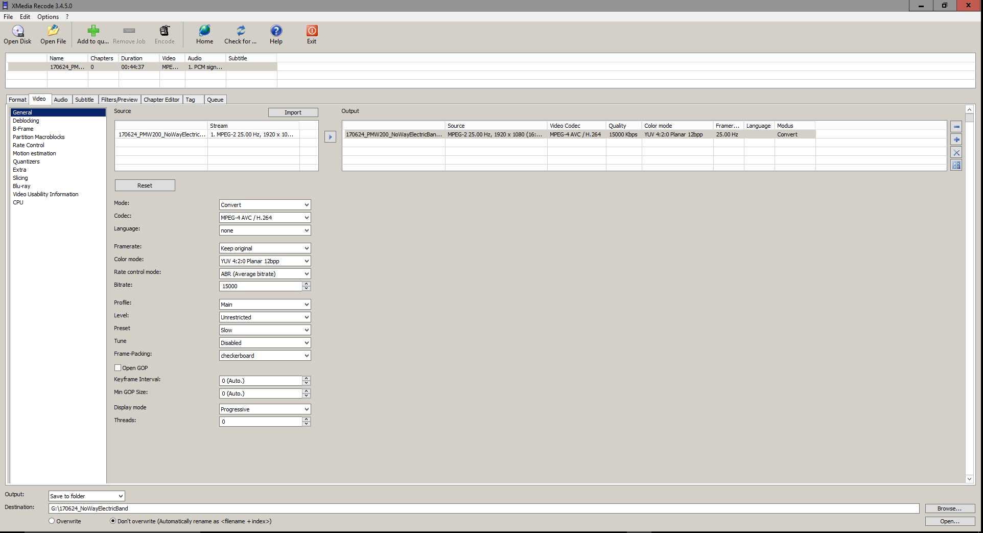

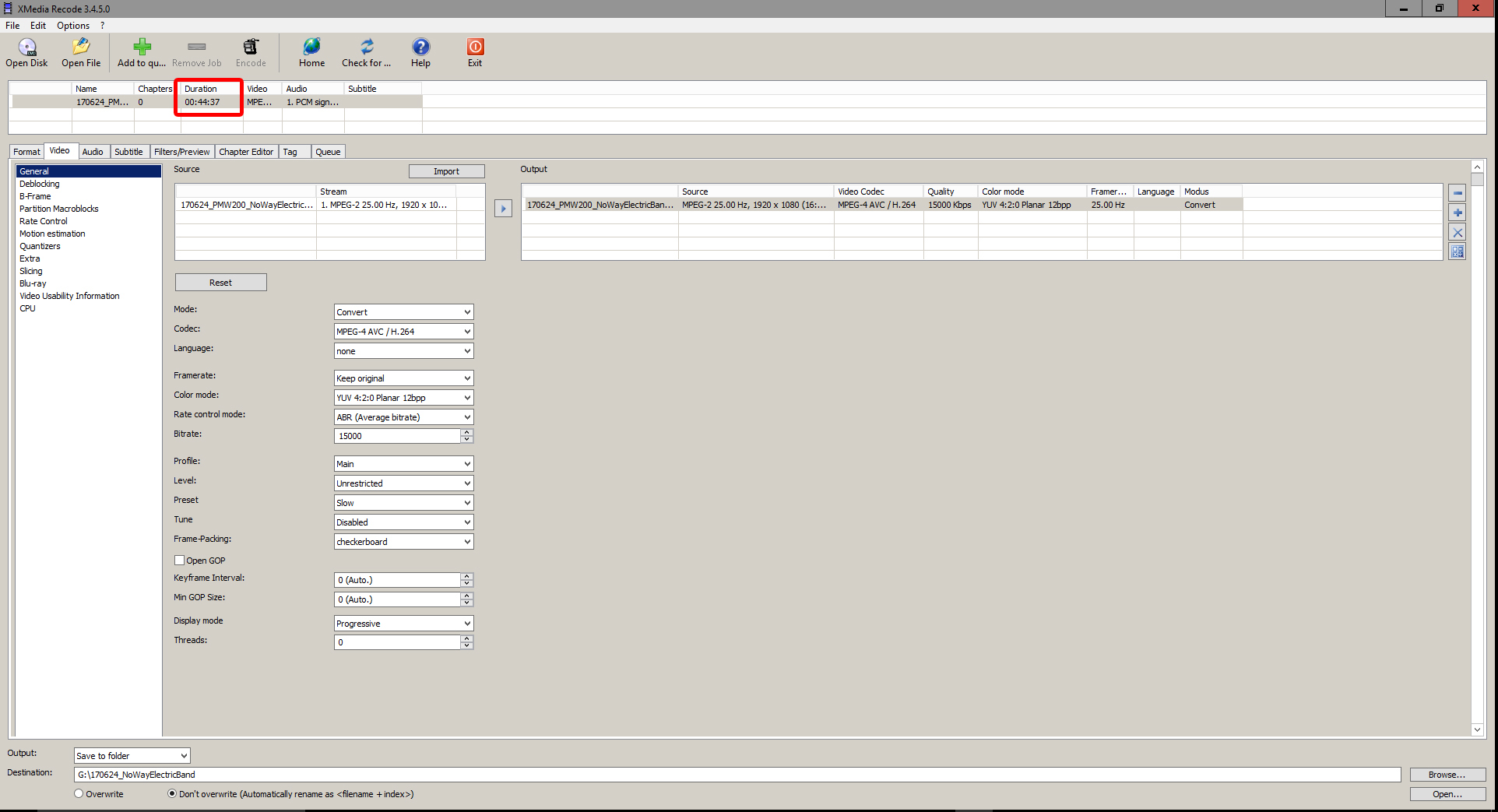

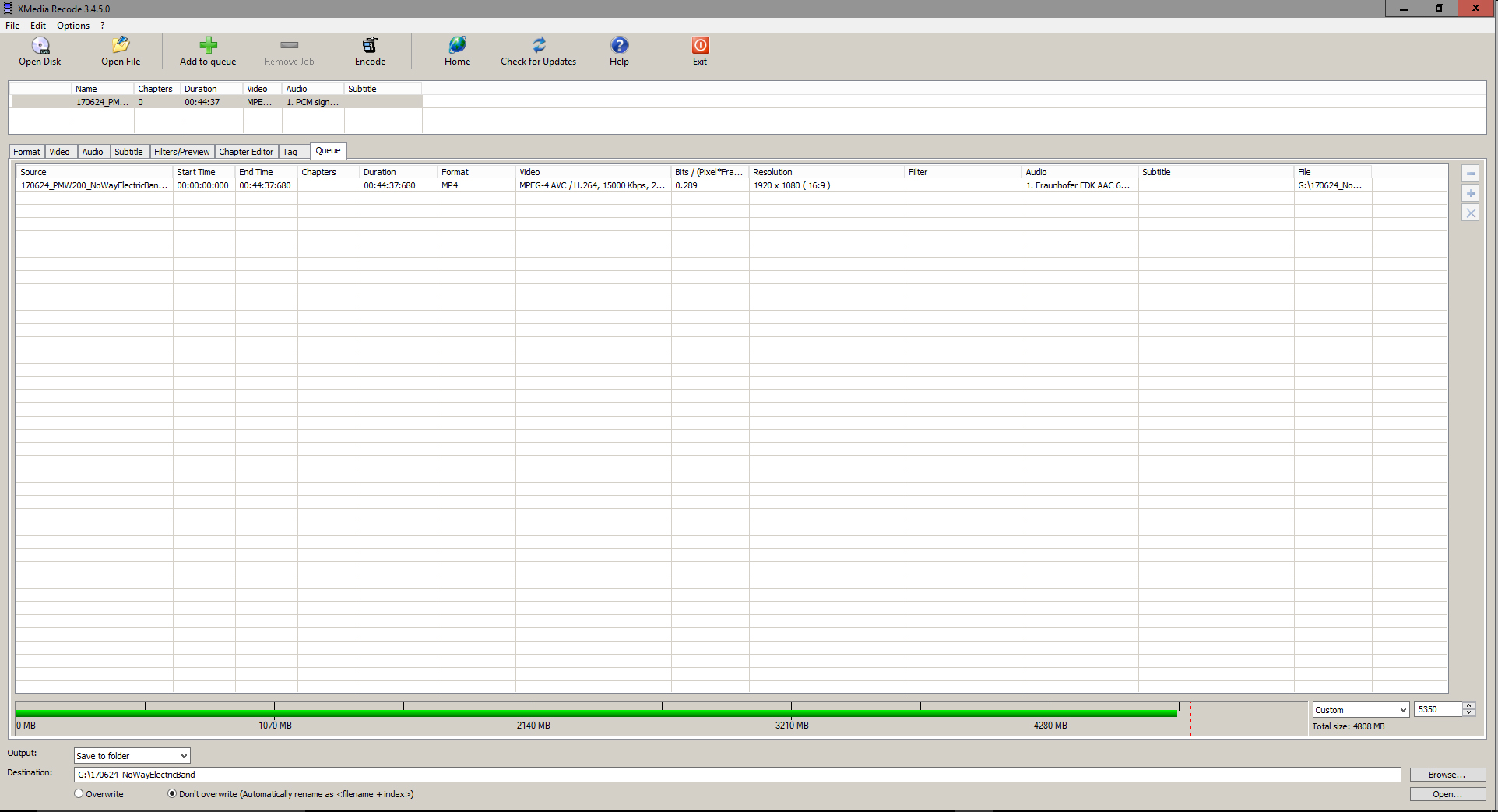

    J'ai téléchargé XMediaRecode et, après quelques tâtonnements, j'ai lancé une conversion en mp4 avec un bitrate de 15 000 (1 500 était proposé) : image 2.
    J'obtiens une qualité convenable mais, sur un fichier source d'une durée de 44' 37", je n'obtiens qu'un fichier de 17' 27 ".
    Dans "Queue", j'ai tenté de modifier la valeur finale pour inclure la durée du fichier mais cela n'a rien changé. Je ne vois où modifier cette durée de sortie (Image 3).
    Je n'ai pas touché les autres réglages.

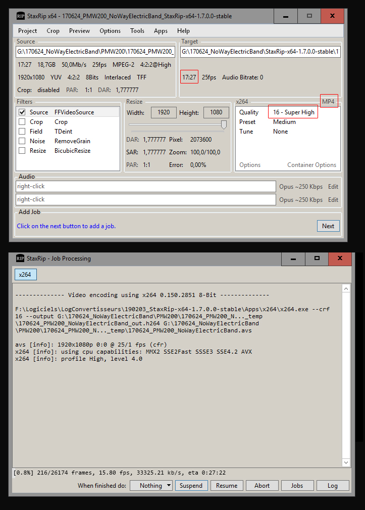

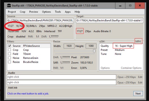

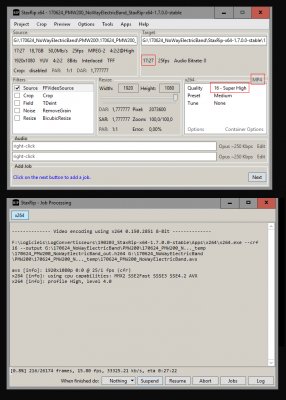

    Merci pour le lien. J'ai téléchargé "StaxRip-x64-1.7.0.0-stable" et l'ai installé ainsi que AviSYnth+ comme demandé lors de l'installation.
    J'ai opté pour Mp4 avec une qualité 16 = Super High. Le fichier est de bonne qualité mais également une durée de 17' 27" (Image 1).
    Il y a un réglage qui me manque et, à ce stade, je ne vois pas lequel.
    Merci pour vos lumières.

    Il semble que ton fichier source n'est vu que pour 17'27 Repaire 190203-01.jpg

    Effectivement, cela semble être le cas pour StaxRip-x64 mais XMediaRecode signale bien la durée originale : 44' 37". Perplexe...

    Ceci explique cela

    Après lecture du fichier vidéo sur VLC, celui s'arrête effectivement à partir de 17' 27", saccade... bref présente un problème. J'avoue que j'aurais aimé en connaître la raison pour éviter de renouveler cette perte de données mais cela semble difficile.
    J'en ai récupéré une partie grâce à vos conseils et je vous remercie.:bravo:
