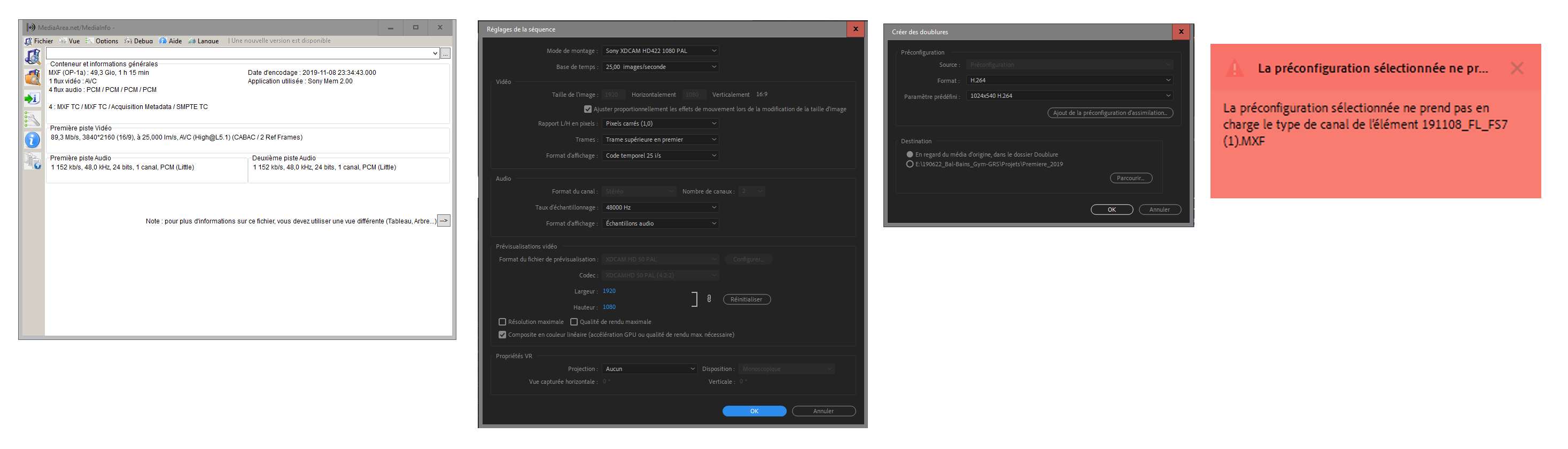

    J'entame un montage en multi-caméras dont trois en UHD.
    J'ai créé sans difficultés les proxies de l'AX700 et l'Alpha7S mais j'obtiens un message d'erreur quand je tente de créer des doublures avec les fichiers mxf d'un Sony FS7.
    J'ai modifié la configuration de la séquence sans succès.
    Il m'est apparemment possible de monter ces images en conservant le fichier natif mais, pour plus de fluidité, j'aimerais transcoder également ce fichier.
    Je joins :
    - Les caractéristiques du fichier par MédiaInfo ;
    - la configuration de la séquence ;
    - le premier message apparu lors de la création de la doublure ;
    - et le message final d'échec.

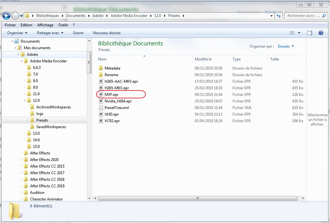

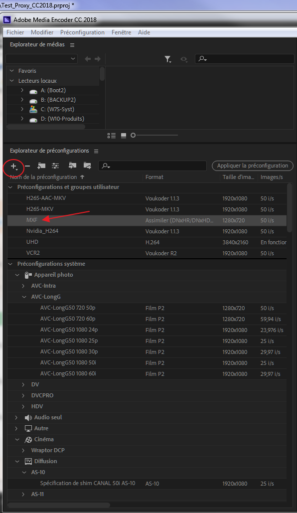

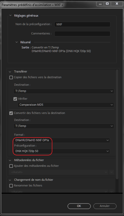

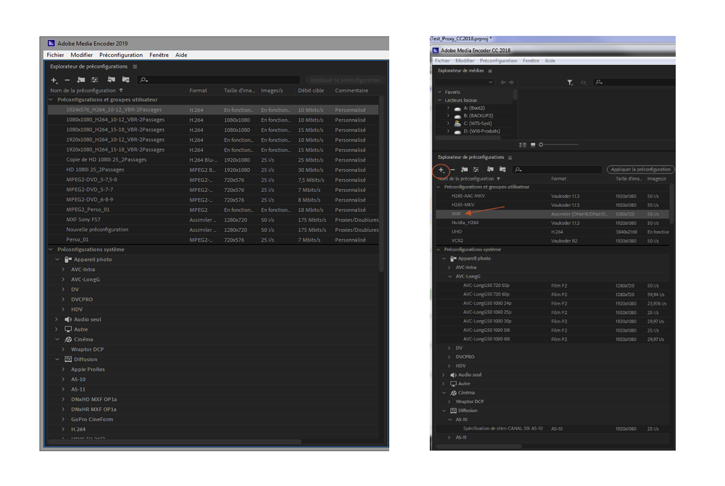

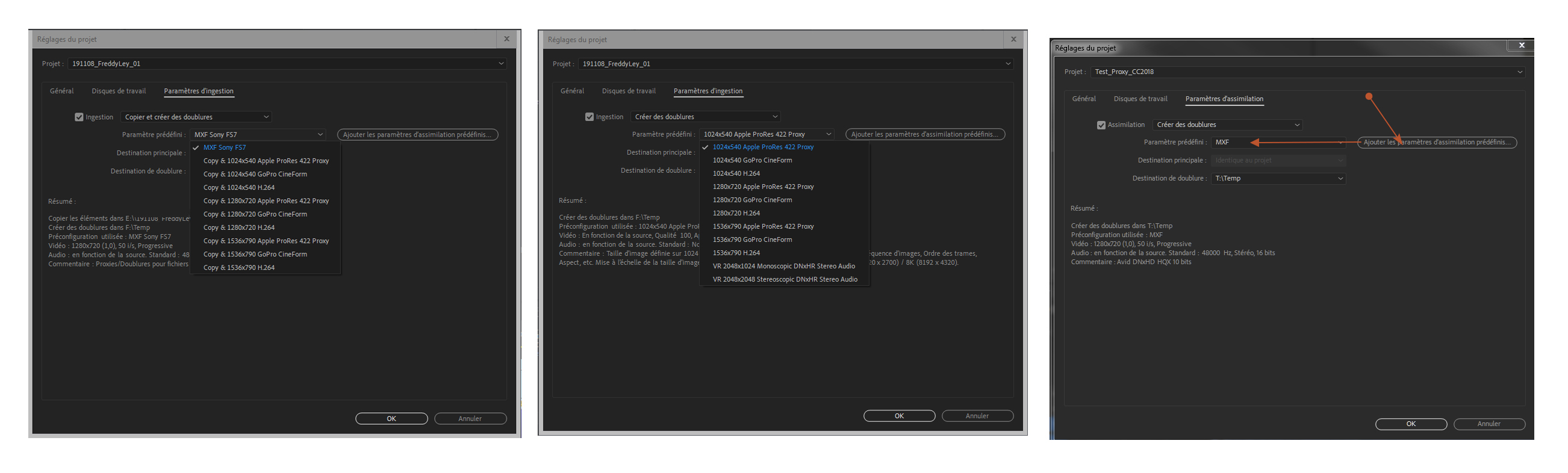

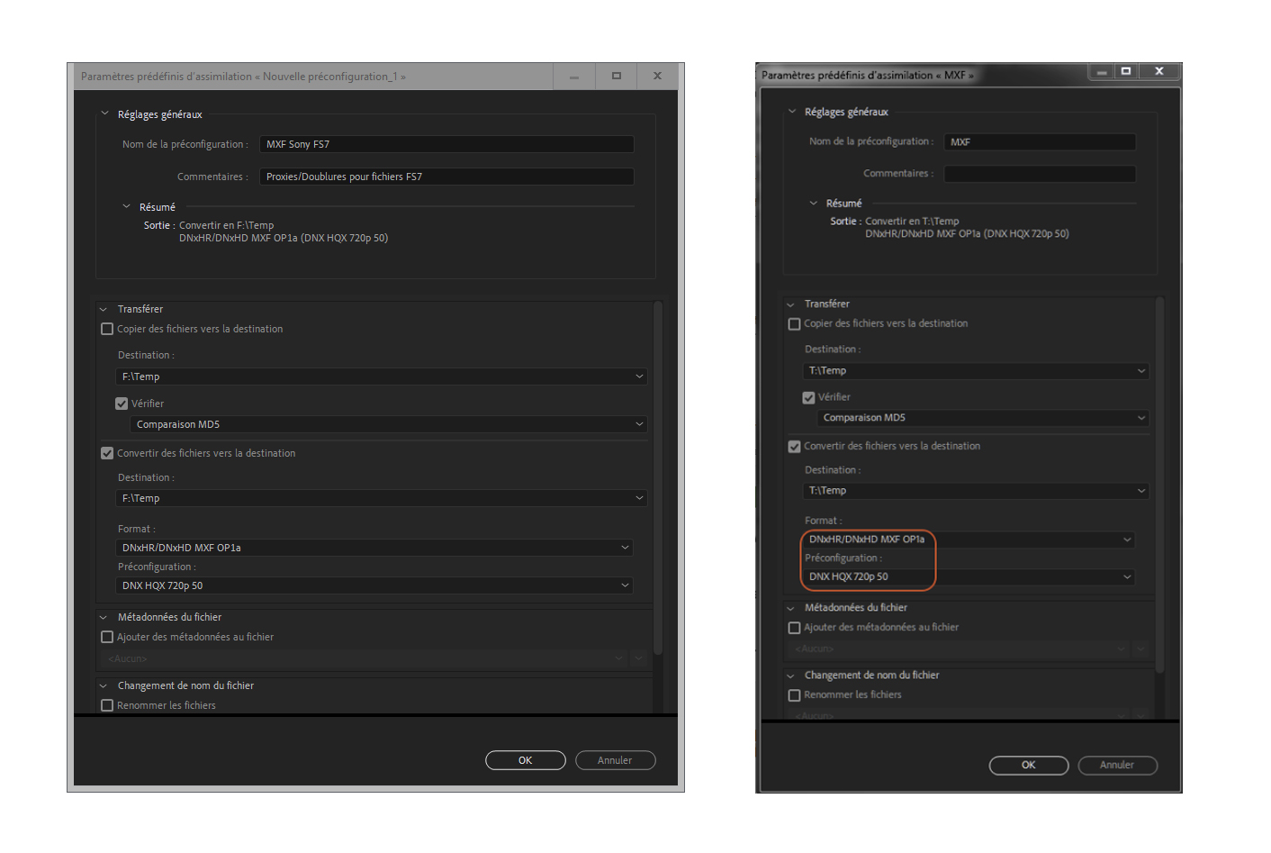

    Je viens de faire le test : J'ai crée une nouvelle pré-configuration de doublure que j'ai appelée MXF, à partir de MediaEncoder,
    => ceéer une pré-configuration d'assimilation :
    j'ai choisi DNXHQX 720p 50 (c'est un exemple pour avoir du multipistes audio)
    Voir images 1 et 2
    Cette pré-configuration est enregistrée dans le dossier MesDocuments, à la rubrique Adobe Mediaencoder.version.Preset
    voir image 3

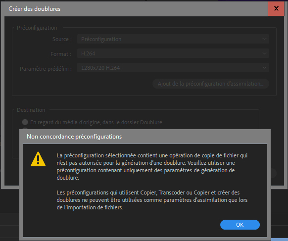

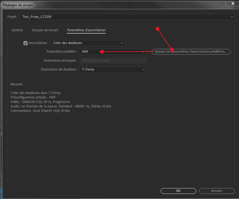

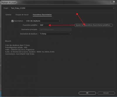

    Ensuite on démarre Premiere et dans le Menu
    Fichier : Reglage du Projet : Paramètres d'assimilation,
    on recherche et choisit cette pre-configuration (image 4)
    L'import et la création du proxy se passent sans problème pour un fichier .MXF

    J'ai essayé de suivre la procédure indiquée (Cf. les images 1,2 et 3).
    Dans Premiere,
    Menu /Fichier / Réglage du Projet / Paramètres d'assimilation/Réglage du projet :
    - d'une part, je n'ai par "Assimilation" mais "Ingestion"
    - d'autre par, si je choisis uniquement "Créer des doublures", la nouvelle configuration MXF FS7 n'apparaît.
    J'ai essayé avec "Copier et créer des doublures" et lorsque je lance le processus de création de doublures... j'ai toujours le même message d'erreur.

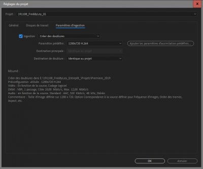

    Réglages sur Premiere :

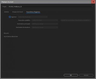

    Contrairement à votre premier exemple, je n'ai pas l'option "Assimilation" active. Elle est désactivée. N'est proposée que l'option "Ingestion" :
    Image 1

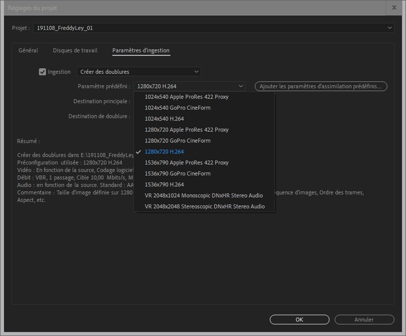

    Si je clique, je clique sur "Ajouter les paramètres d'assimilation prédéfinis" et que j'importe la pré-configuration réalisée selon vos conseils, dans "Ingestion", j'ai obligatoirement "Copier et créer des doublures".
    Image 2
    ... et si je clique à nouveau au "Créer des doublures" la pré-configuration "Sony MXF FS7" disparaît de la liste.
    Image 3

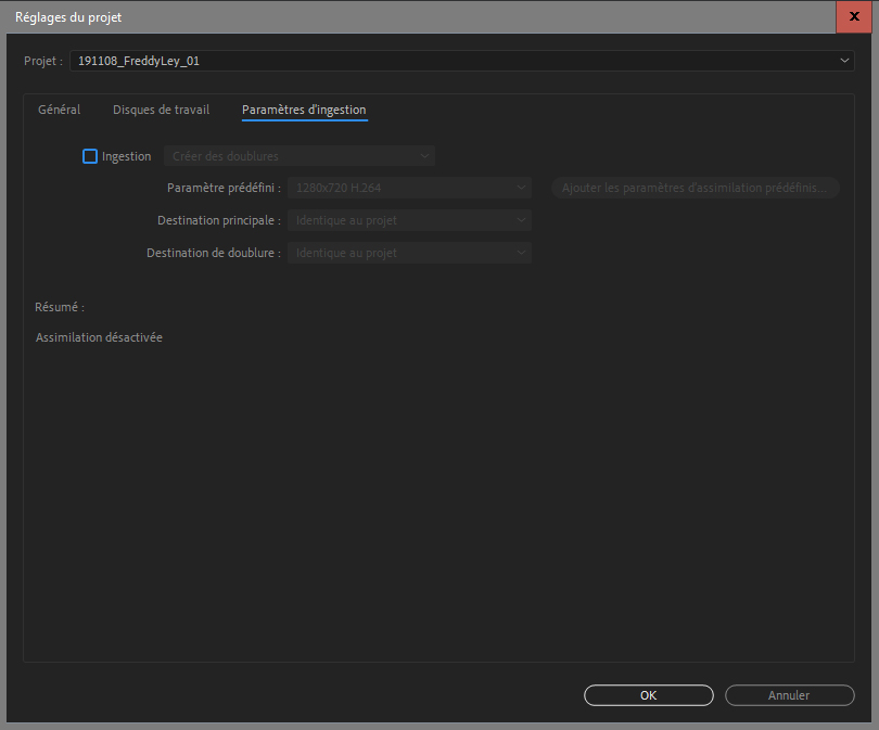

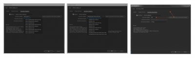

    J'ai effectué quelques essais en changeant la résolution sur Premiere :

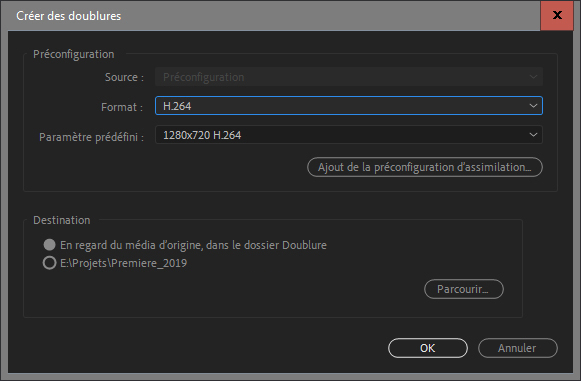

    Doublures / Créer des doublures :
    1024x540 H.264
    Image 4
    128x72 H.264
    Image 5

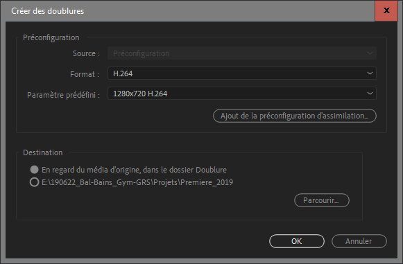

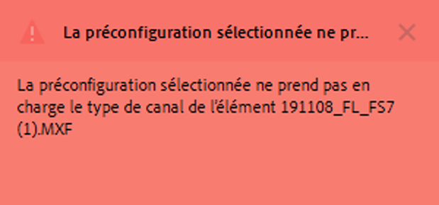

    Toujours le même message d'erreur :
    Image 6
    Et si je clique sur "Ajout de la pré-configuration d'assimilation" et que j'importe la pré- configuration "Sony MXF FS7", j'ai un message d'erreur : "... opération de copie etc. "
    Image 7

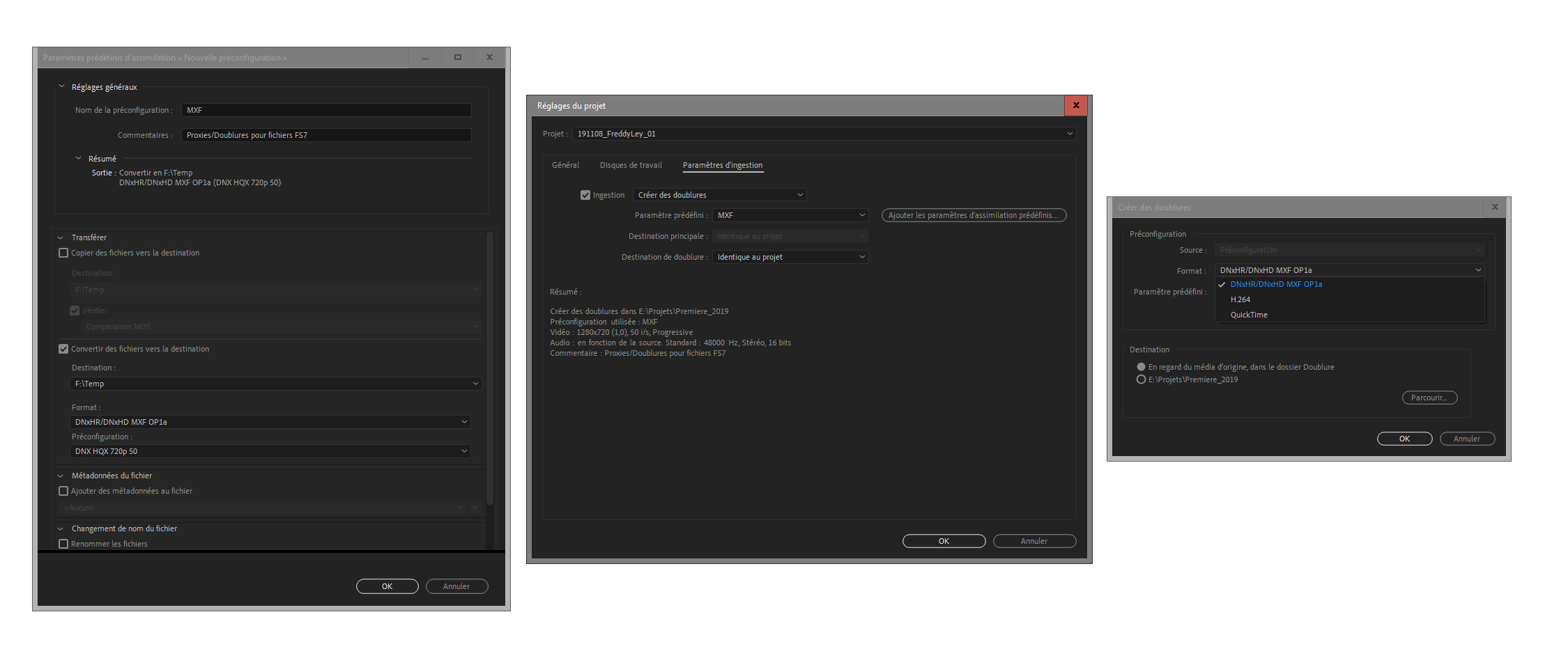

    Je travaille avec Premiere CC 2019.
    Effectivement, il est fort possible que je m'exprime peu clairement mais c'est parfois ce qui arrive quand on ne cerne pas un problème, ce qui est mon cas. Je reconnais que c'est la première fois que j'utilise les doublures avec ce genre de fichier.
    J'ai donc recommencé les différents réglages :
    - sur Media Encoder
    - Sur Premiere (réglage du projet et création de doublures)
    C. Image 8
    ...et la dernière pré-configuration effectuée, nommée MXF, est apparue dans la réglages du projet et lors de la création des doublures. que je viens de lancer.
    Après comparaison des images envoyées, j'ai l'impression d'avoir effectué les mêmes manipulations. Je me suis probablement trompé à un stade de cette création de pré-configuration mais je ne vois pas où...
    Dans tous les cas, maintenant, cela fonctionne.
