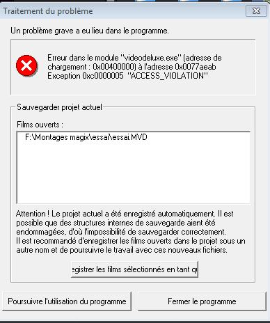

    problème: MX que j'utilise depuis longtemps ne veut plus accepter mes images ! tout marche bien avec les vidéos mais dès que je charge une image il affiche le message joint . j'ai esssayé en encodant une en bmp idem. Que se passe t-il ? une solution simple ou faut il que je réinstalle ? merci magix crash.JPG

    Insérer votre dvd et cliquer sur réparer
    si ceci peut résoudre votre problème

    je viens de réparer et ça crash encore dès que j'insère une photo avec le même message...
    bon, je le jette et j'en rachète un autre ??

    Et la restauration des paramètres d'origine du programme?
  6. chocho94
    bonne réponse !! et oui ça marche !!!!
    un grand merci, donc je le garde....et bien content car c'est un super logiciel même avec qq bugs de temps en temps.
