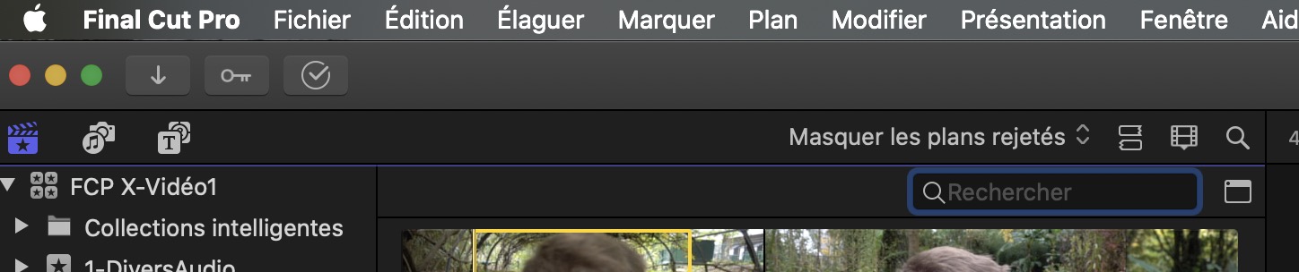

    Sauf que ce n'est pas une bonne méthode…
    Il y a dans chaque bibliothèque un outil de recherche qu'il aurait été préférable d'utiliser…
