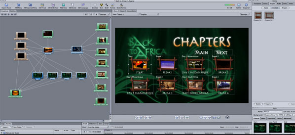

    Remarque que l'editeur graphique de DVD Studio, permet justement de visualiser les liens entre les differents elements pour pouvoir suivre la logique qu'on veut avoir

    Quel est l'éditeur d DVD Studio ? N'est-ce pas une application Apple ? C'est vrai qu'à une période héroïque de ma folle jeunesse pendant laquelle je faisais des sites Internet, je crois que c'est Dreamweaver qui affichait également la structure du site, parce que là aussi, parfois, il y avait de quoi se perdre...
