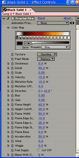

    Pour le feu et la fumée, le plus réaliste que je connaisse, c'est le plug Fractal fire d'Image lounge
    http://www.redgiantsoftware.com/imagelounge1.html
    Ca fait ça, entre autre, mais tu peux jouer sur la fumée, l'épaisseur de la fumée, le type de feu (propane, feu de bois...), sur la force du vent, la vitesse de propagation...

  8. Reglisse22
    1 853
    Voici l'interface :bravo:

    Ouaip, ça à l'air pas mal pour les arrières et moyens plans.
    En tout cas, l'interface est très simple.
    Le prix lui, m'a l'air pas mal simple non plus:D :(
