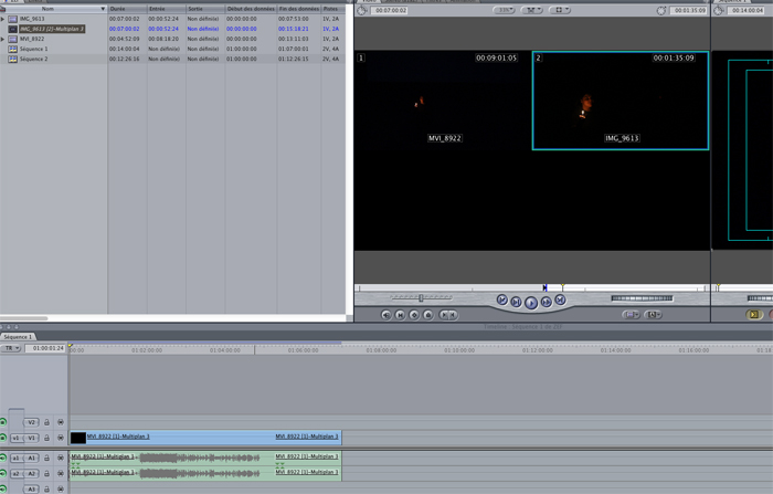

    Bonjour
    c'est la première fois que j'essaie de créer un projet multiplan sous FCP pro7 (Mac Pro 10,7.5)
    - fichiers pro res 422 HQ d'après fichiers de 2 canon 5D IV et 7D
    - j'ai repéré les points "in" des deux fichiers pour la synchro
    - j'ai créé dans le chutier un Multiplan que j'ai glissé sur la TL ( j'ai fait les rendus)
    - Quand je clique sur la 1ere vignette du visualiseur les deux prises de vues défilent sur mon deuxième écran et sont bien synchronisées
    Voilà maintenant le problème :
    quand je clique sur sur la 2eme vignette (activation bords verts) la lecture s'arrête
    et il ne se passe rien sur la time line. Normalement les plans se scindent en direct sur la TL ?
    J'ai essayé aussi de cocher synchro ouvert au dessus des visualiseurs et canevas,
    Toujours rien.
    Merci de vos lumières.
    Cordialement

    Ca remonte à trop longtemps pour moi... mais comme ça, je dirais qu'il faut activer la barre des boutons multicam et utiliser les raccourcis pour scinder les clips.

    Effectivement difficile de se souvenir.
    Doc Apple pour du cut à partir du viewer :
    Final Cut Pro Help
    Sinon, avec les touches 1 à 4 (ou autres raccourcis clavier) ?
