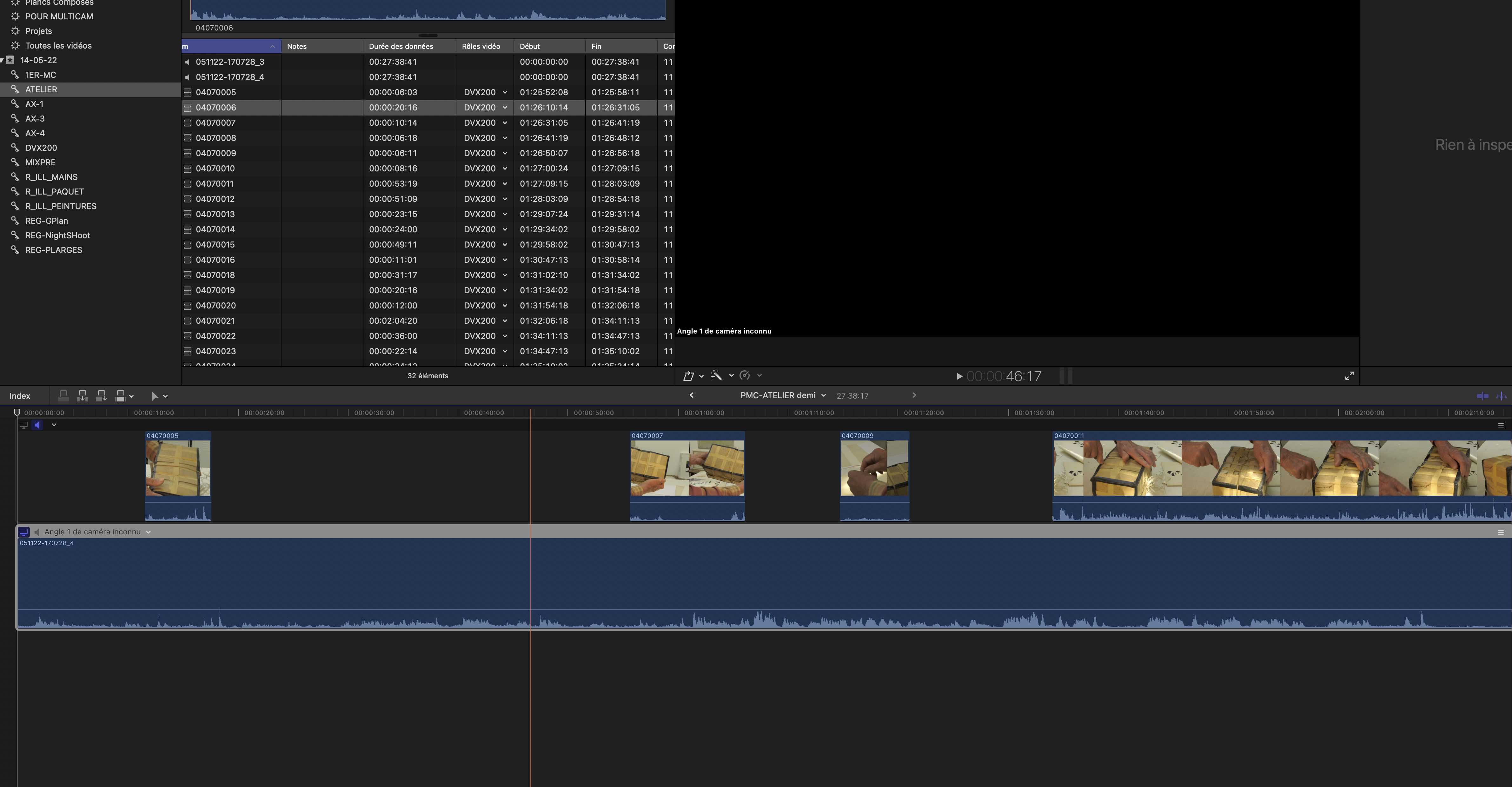

    un nouveau souci: j'ai de gros problèmes avec un Multicam
    J'ai une source audio qui couvre l'ensemble des plans (enregistreur)
    Comme vous le verrez dans le navigateur j'ai des plans tagués "ATELIER"
    j'ai fait plusieurs essais de multicam, mais si je sélectionne tous les plans le MC ne fonctionne pas -ou plutôt -il cole tous les plans bout à bout
    par contre et c'est ce que vous voyez sur la TL si je sélectionne un plan sur deux alors c'est déjà mieux.

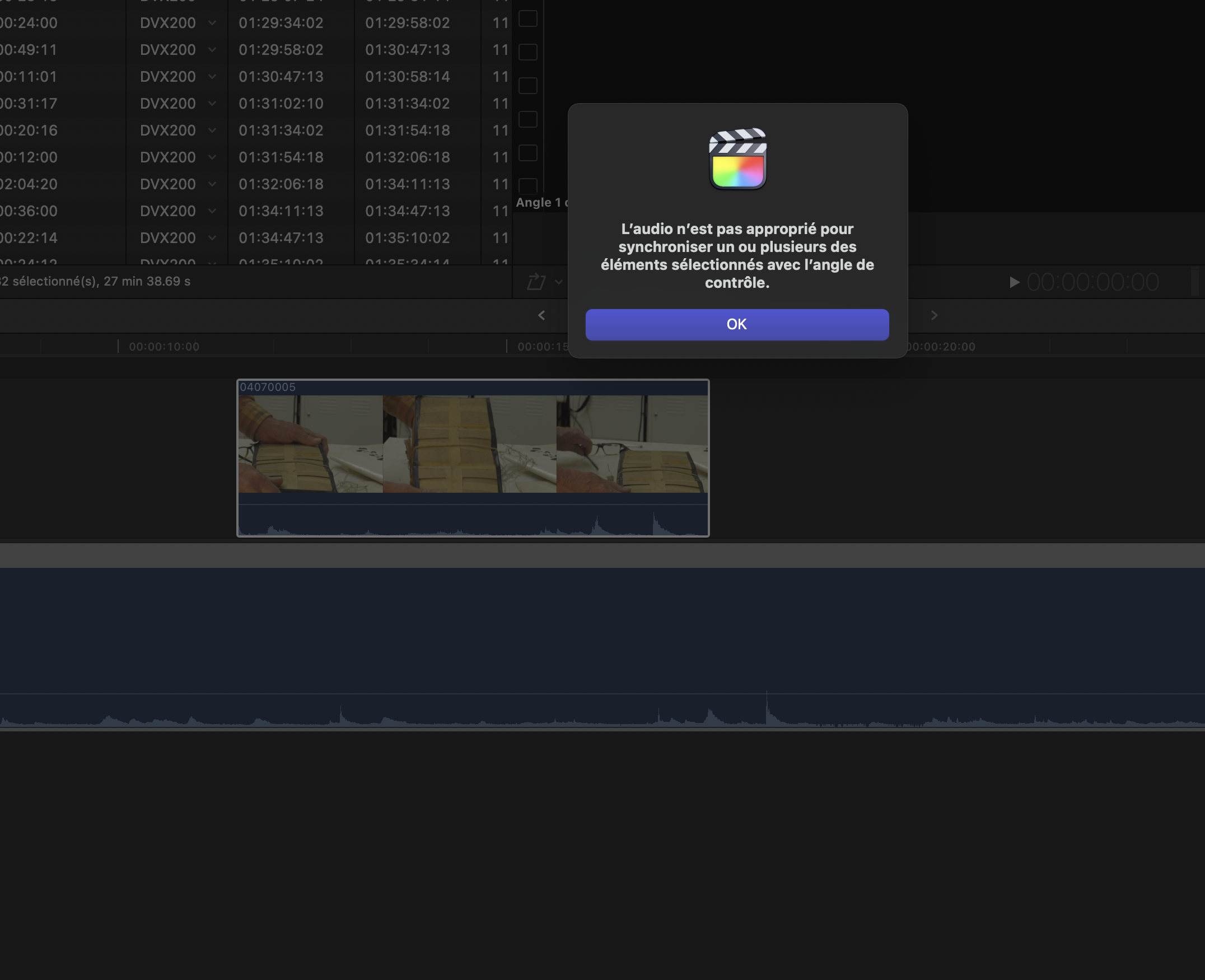

    Je pensais donc ensuite ajouter mes plans manquants à la main, définir l'Audio comm angle de contrôl et ensuite "synchroniser la sélection avec l'Angle de Contrôle" et voilà le message que ça me donne : L'audio n'est pas approprié" !!!
    d'où a question qui apparaît très fréquemment :
    POURQUOI ?

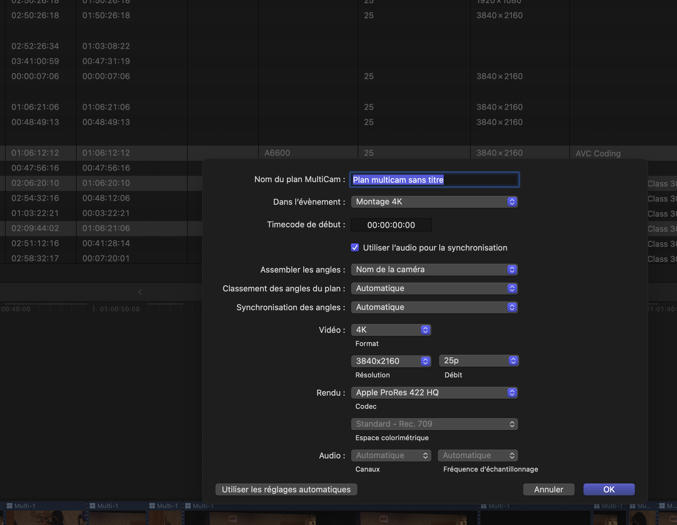

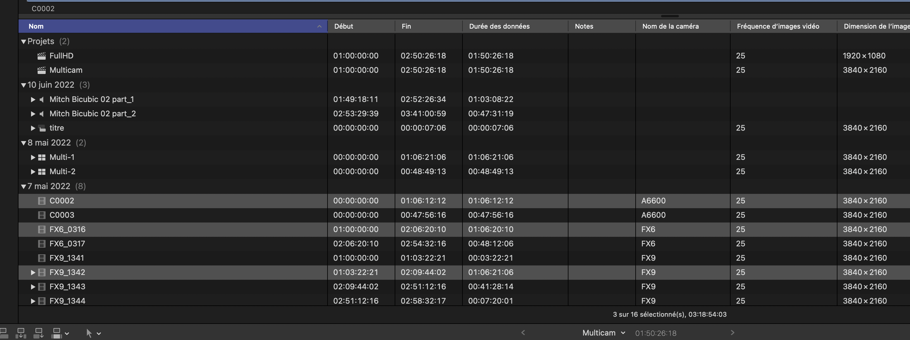

    J'utilise Multicam depuis des années avec succès. Veuillez m'excuser si l'explication ci-dessous vous est connue et que cela ne fonctionne pas pour vous. Je vois que vous utilisez le paramètre "Rôle vidéo" dans la colonne à côté de "Note". Mais lorsque vous lancez la création du multicam, il n'y a pas ce chois dans FCPX. Utilisez plutôt la colonne "Nom de la caméra" (voir mon print screen 1) et nommez bien chaque caméra (ou enregistreur audio) que vous avez utilisé lors de la captation. Je ne sais pas si je suis assez clair. Dans mon exemple, j'utilise 3 caméras différentes ( = 3 angles) une FX9, une FX6 et un A6600. Pas d'enregistreur audio, car dans mon cas l'audio arrive directement depuis la régie dans une des caméras. IMPORTANT: vu que l'on demande à FCPX de synchroniser les plans avec le son, vous devez avoir du son dans chacun des différents plans. (même un micros d'ambiance sur la caméra suffit). Si une de vous caméras n'a pas de son, FCPX ne pourra pas la synchroniser correctement. Vous "multi-"sélectionnez maintenant les différents plans (avec command enfoncé) des différentes caméras qui correspondent au même enregistrement (par exemple, il y avait un entracte et vous avez donc 2 enregistrements distincts dans chaque caméra/recorder audio. Vous devrez donc faire 2 multicam distinct) et quand vous cliquez à droite pour lancer la création du multicam, sélectionnez "Nom de la caméra" sur le premier popup au lieu de automatique. Ceci simplifie beaucoup le travail de FCPX. (voir mon print screen 2)
    Dans mon exemple, il n'y a qu'une prise dans chaque caméras = 1 seul fichier par caméra. Mais si vous en avez plusieurs (eg vous avez arrêté une caméra par mégarde plusieurs fois, surchauffe, etc) pas de soucis pour FCPX si vous niommez chacun des plans de cette caméra avec le nom de la caméra (=tous les plans de cette caméra se nomme du nom de la caméra) FCPX va comprendre qu'il s'agit de la même et va placer ces plans sur la même timeline, synchronisé dans le temps grâce à l'audio.
    Quand il a terminé, vous glissez le résultat sur la timeline et dans la mesure ou vos différentes caméras/appareils audio ont été nommé clairement, FCPX doit vous créez une timeline pour chaque caméra. (si vous doublez cliquer sur la timeline multicam, vous verrez les différents plans synchronisés au-dessous) Si vous avez arrêté un enregistrement et relancé, FCPX doit même replacer chaque bouts au bon endroit, synchronisé par le son. Regardez mes 2 images, j'ai 3 caméras. Et même un zoom (pour le son une fois) et jamais FCPX n'a loupé !

    Bien sûr, je pensais au tout début que la synchro serait aléatoire à cause du son des caméras qui ne sont pas au même endroit dans la salle (eg la caméra avec le son de la régie ne sera pas synchronisé parfaitement avec les autres (micros ambiance) Et bien, je dois dire qu'il m'arrive de déplacer une ou l'autre des caméras pour les resynchroniser, mais au maximum de deux images dans un sens ou dans l'autre...
