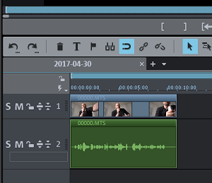

  8. progressif
    progressif Guest
    quand je demande de ne pas fusionner l'audio et la vidéo, j'obtiens ça (exemple avec un clip d'essai) :
    piste 1 de la TL : video
    piste 2 de la TL : l'oscillogramme est symétrique, je pense qu'il représente un mélange des deux pistes ; mais la voie 1 est bien à gauche dans le casque, et la voie 2 à droite dans le casque. Ne devrait-il pas y avoir deux pistes audio visibles sur la TL (gauche et droite) ?
    ce que je veux faire : voie 2 du clip affectée sur les voies 1 et 2 (gauche et droite)... :perplexe::perplexe:
    merci pour ta patience :-)

    Je ne suis pas expert en audio, mais il me semble que la symétrie est présente dans tout signal audio, mono ou pas :)
