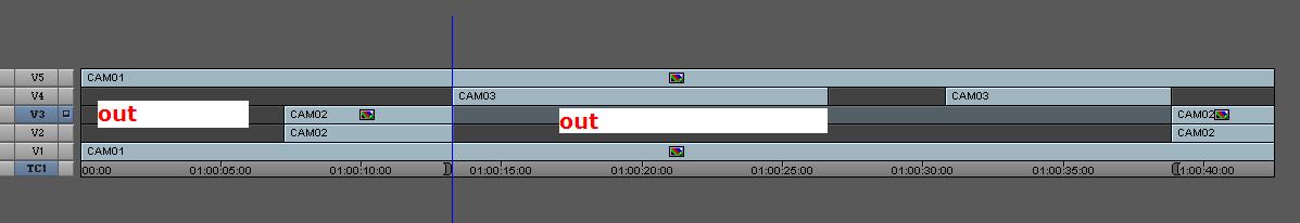

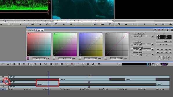

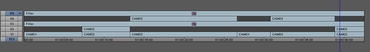

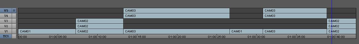

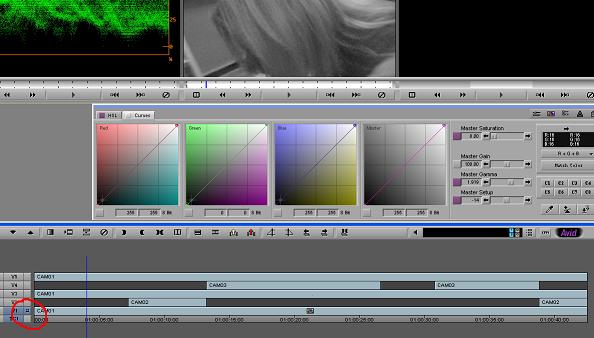

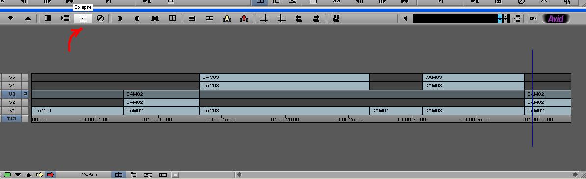

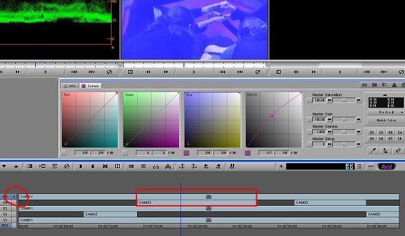

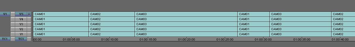

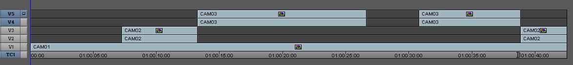

    Voici une méthode possible ...
    Dans la mesure où tes différentes caméras sont clairement identifiables sur ta timeline, comme dans l'illustration jointe CCmulticam01.JPG, et en supposant que tu as 3 caméras,
    1. duplique ta séquence sur 4 nouvelles pistes video (voir CCmulticam01.JPG).
    2. Sur les pistes 2 et 3, enlève les cam1 et cam3.
    Sur les pistes 4 e 5, enlève les cam1 et cam 2 (voir CCmulticam02.JPG)
    3. Sélectionne toute la piste 3 et crée un submaster au moyen du bouton collapse. (voir CCmulticam03.JPG)
    4. Idem pour la piste 5 (voir CCmulticam04.JPG) puis la piste 1
    5. sélectionne la piste 1 et sur le submaster, applique la correction de couleur adéquate. (voir CCmulticam05.JPG)
    6. sélectionne la piste 3 et positionne-toi à un endroit ou il y a bien un bout de clip sur la piste 2 juste en-dessous.
    Applique sur le submaster de la piste 3 la correction couleur adéquate (voir CCmulticam06.JPG)
    La suite au message suivant
  6. polwol
    3 830
    39
    1 535
    +0 / 4 / -0
    Suite de la procédure :
    7. sélectionne la piste 5 et positionne-toi à un endroit ou il y a bien un bout de clip sur la piste 4 juste en-dessous.
    Applique sur le submaster de la piste 5 la correction couleur adéquate (voir CCmulticam07.JPG)
    8. Au moyen de la piste 2, sélectionne chaque bout vide et enlève le morceau de submaster correspondant sur la piste 3 (voir CCmulticam08.JPG)
    9. Fais de même avec la caméra 3 :
    au moyen de la piste 4, sélectionne chaque bout vide et enlève le morceau de submaster correspondant sur la piste 5 (voir CCmulticam09.JPG)
    Ainsi, tu pourras avoir tes caméras corrigées séparément.
    Je n'assure pas que cette procédure soit la plus simple mais voilà ...
    De plus, elle permet de cumuler si nécessaire les effets sur chaque caméra.
    Aux étapes 5, 6 et 7, rien n'empêche en effet de placer plusieurs effets sur les différents submasters ...
    Je sais que c'est fastidieux sur un énorme montage de différencier les différentes caméras mais bon, c'est le mieux que j'aie trouvé.
