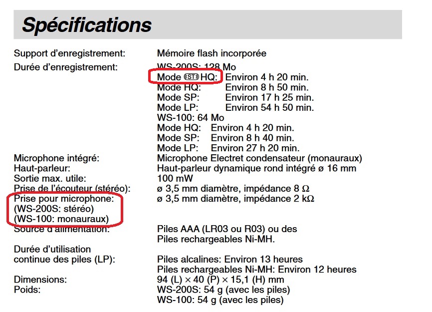

    La doc de la machine qui me semble mono

    Si WS200, stéréo d'après la doc

    Le WS200S semble stéréo et sur le dessin du jack c'est un stéréo ... grillé par Saint-Kro ... comme d'hab ! :D
    Par contre, pas trouvé la fréquence et le taux d'échantillonnage : vraisemblablemment du 44 Khz 16 bits en HQ ?

    C'est WMA ....
  12. homero
    29 038
    +1 186 / 6 579 / -20
    Peut-être pas la meilleure qualité et je ne sais si tous les softs de montage gratos le reconnaissent sans conversion préalable.
