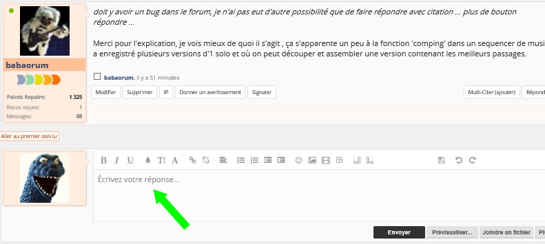

    il n'y a pas de bouton réponse. Tu devrais avoir une fenêtre d'édition affichée à la suite du dernier message. Dans cette fenêtre tu tapes ta réponse comme indiqué par la flèche verte dans la capture. Puis tu clic sur Envoyer.

    Ca ne fonctionne pas chez moi , j'ai beau cliquer dans le cadre je ne peux rien écrire et je n'ai pas le bandeau du haut avec les icones (liens, smileys etc ...)
  6. babaorum
    1 700
    224
    +1 / 14 / -0
    ha ben bizarrement maintenant que j'ai fait une fois 'répondre avec citation' j'ai bien le cadre et le bandeau ... :D dois y avoir un p'tit truc quand même.

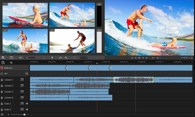

    Bonjour , j'aimerai savoir si la fonction "multicam" de ce logiciel , est équivalente à celle de PWD13 (ou 14 ) qui , elle , est limitée à 4 caméras.
    Effectuant la captation de spectacles en multicam , existe-t-il une version d'essai pour me faire une idée ??
    Cordialement
    Gérard
  11. ggfx
    11 680
    113
    11 453
    +39 / 133 / -4
    je ne saurai pas faire la comparaison.
    il n'y a pas de version d'essai. Mais une garantie de 30 j pour se faire rembourser son achat.
    je crois qu'il faut une config compétitive pour bien faire fonctionner le multicam.
    voici une capture du module.
