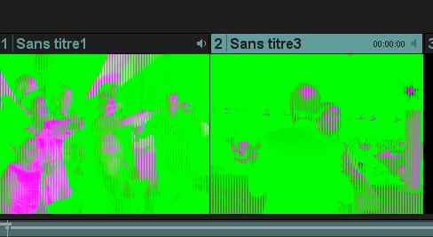

    C'est un soft qui me serait fichtrement utile.Est ce que quelqu'un peut m'expliquer pourquoi cez moi les images sont vertes monochromes? ( pas top pour bosser)
  2. Vinc26
    1 650
    657
    As-tu bien la version 0.9.9 ?
    Fais-nous donc un invetaire complet de ton système : version d'OSX, de QuickTime... etc...
    Quel type de rushe utilises-tu ?
    etc... etc...
    Parce que chez moi ça marche impec!

    Normalement tout ce qui est lisible par QT l'est dans Live Cut.
    En effet... As tu numérisé dans FCP ? Quel est le format de tes fichiers sources ? Sont-ils de format différent ?...
    Dis nous ce que tu as fait, c'est en effet bizarre.
    PS: Démarre Live Cut en maintenant appuyé la touche Shift de ton clavier (ce qui ouvre live cut avec la fenêtre "Status"), crée un nouveau projet avec tes fichiers sources. Si le problème persiste, fais un screenshot de cette fenêtre status (pomme+maj+4) et envoie ca à "me - a - anyma.ch" en expliquant ton problème.

    OS10.2.8,FCP 4.1,quick time pro 5.5.2.
    La version est bien la 0.9.9.Mes rushs sont du simple DV numerisé dans FCP et qui ont tres bien reagis sous FCP.
    Je comprend pas.

    Faute de frappe il fallait lire QT 6.5.2...evidement.

    Apparemment ca peut venir aussi de ta carte graphique si c'est une "vieille" ATI par exemple.
    Je te reconseille d'envoyer ce qu'il s epasse au développeur du soft, plus de lui indiquer ta config entière (modèle de mac, de processeur, de carte graphique, et les informations sur é'OS, FCP et QT). Tu peux aussi envoyer ça à la mailling-liste livecut.

    Je croit pas c'est assez recent.Un Imac G4 17" 1 Gh 768 MB.
    Je vait essayer sur un powerbook que je recoit dans quelques jours.
