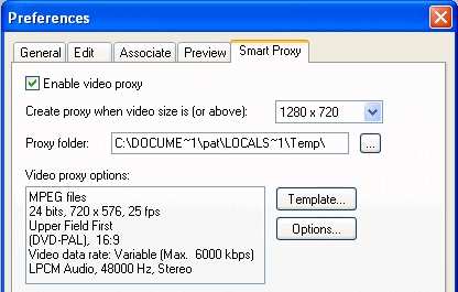

    j'ai simplement cliqué sur l'icone "smart proxy" qui se trouve au dessus de la timeline (3eme icone en partant de la droite).
    Il faut cliquer dessus avant de commencer un projet .
    Chaque vidéo HDV que vous inserez, sera transformée (virtuellement) dans un format de 720x576 pour l'édition.
    On peut passer aussi par préférences (F6), voir photo.
    J'ai compris comment cela marche (j'utilise jusqu'a présent MSP7), mais je ne trouve pas par exemple comment faire pour incruster une vidéo dans une autre avec MSP8:help:

    sur le smart proxy, on a tous trouvé le bon bouton, en theorie çà marche,mais c'est apres que çà se corse. Le temps de transformation est phenoménal, ce qui le rend quasiment initilisable.
