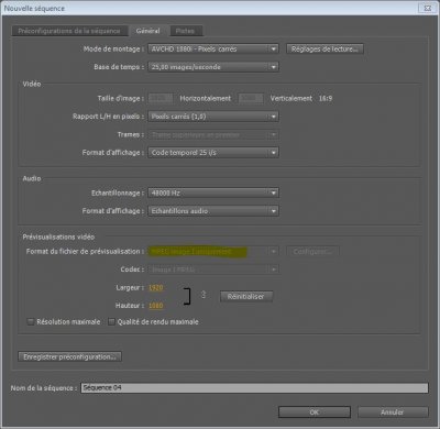

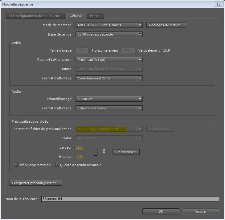

    Pour JLH
    désolé, mais pour Première, si on sélectionne une séquence en AVCHD, on n'a pas le choix pour la prévisualisation sur la time line : c'est obligatoirement du Mpeg image -I, dans les autres formats la prévisualisation en AVCHD n'est pas proposée non plus.
    Et dans Edius, c'est une prévisualisation en Canopus HQ, pas en AVCHD.
    Les autres logiciels, je ne les pratique pas, donc je ne sais pas.
  7. JLH 37
    JLH 37 Super Modérateur
    24 400
    589
    11 374
    +459 / 1 541 / -13
    Je crois qu'il y a confusion.
    L'écran que tu me montres sert bien à paramètrer les fichiers de prévisualisation. Ces fichiers, tu vas les retrouver dans le dossier "fichiers de prévisualisation".
    Donc, jusqu'ici, ce que tu dis est exact.
    Mais, quand tu dis ceci :
    cela ne l'est plus.
    Les fichiers que tu déposes dans la time-line sont bien en natifs et le restent. S'il ne l'étaient pas, ou et quand se ferait la conversion des rushes.
    Il y a confusion entre le fait de créer un fichier de prévisualisation sur des passages difficiles pour conserver le temps réel (si la machine n'est pas assez puissante) et alors là, oui, tu vas générer un fichier dans le dossier des prévisualisations et entre le fait que le logiciel puisse lire directement le natif sur la time-line sans passer par un fichier de prévisualisation.
    Dans ce dernier cas, cela va faire appel à beaucoup de ressources du fait des calculs continuels permettant le travail normal du métrage, y compris à l'image près.
    Donc, tous les fichiers ne sont pas convertis en mpeg2 I frame et heureusement d'ailleurs, vu le poids et le temps que cela prendrait.
    Si tu veux arriver à travailler comme cela, alors il te faut passer par un codec de travail en intra-image et convertir toi-même vers ce codec avant d'attaquer le montage.
