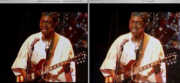

    Je finalise un montage de concert sur Final Cut, je n'avais jamais trop exporté en fichier DV jusqu'à maintenant car le plus souvent c'était pour des DVD donc en Mpeg2.
    Je souhaiterai avoir votre Avis sur ces exemples.
    A gauche le fichier Mpeg2 ou m2v et a droit le fichier DV. L'image DV est flou pas net du tout et pixelise (sintille) dans les noirs pourtant j'ai baissé mes tons noir pour qu'il soit uniforme et claire pour ne pas que ca sature en luminance et sans augmenté les ton moyen sinon c'est pire.
    - Pourquoi ma vidéo DV et elle de plus mauvaise qualité que la vidéo Mpeg2 qui pourtant est compressé? es-ce du a l'entrelacement de l'image?
    - Comment évité que cela sintille dans les tons moyens? (si j'exporte en qualité optimale mon image se raproche de celle du DV et est donc moin bonne)
    Ces questions sont valable sur LCD mais sur Tube je constate moin le sintillement.
    Merci

    Je travaille dans final cut a partir de rush importé en DV et lorsque j'exporte soit en séquence quick time soit via la conversion quicktime en flux DV l'image est floue et je me suit apercu que mes rush importé son floue avec n'importe quel cassette filmée par differentes caméras et j'ai aussi essayé avec des magnétoscopes DV different le résultat est le meme.
    Pourtant le Preview dans finalcut est bon
    En DV s'est floue en MPEG2 s'est nikel

    Par défaut quicktime n'affiche les fichiers DV qu'en faible qualité.
    Serait-ce peut être ton problème ? Si tu estimes que ça pourrait être le cas, essayes de régler quicktime pour qu'il affiche les vidéos en haute qualité (Modifier>Préférences>Préférences du Lecteur ; cocher la case "utiliser si possible un paramétrage vidéo de haute qualité").

    barraalice à raison, il ne faut pas oublier de régler QuickTime comme indiqué.
    Par contre, je conseille de faire une sortie sur un moniteur TV ou un simple téléviseur en se servant d'un caméscope dont le DV IN est fonctionnel. En position Player, le moniteur ou le téléviseur étant branché sur le port AV Out du caméscope, l'image affichée sur le moniteur TV donnera un rendu conforme des images. :)
  9. Idem
    18
    Merci a vous s'était bien quicktime qui était mal réglé.
