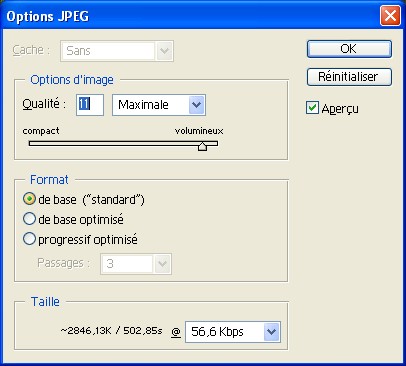

    Toutes mes images sont en 1000x750, le bon ratio 4/3 pour Première. Format JPEG, qualité haute.
    Dans le doute j'ai transformé une image qui "bouge" en BMP à partir du JPEG sous Photoshop, et j'ai rendu juste cette image : même soucis de "mouvement" / "clignotement".

    Jpeg de base ou autre? le progressif est plutôt destiné au Web
