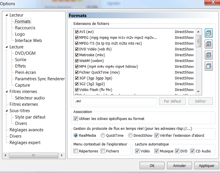

    Dans Affichage / Option /Format/ rien n'est coché au départ (comme avec W7 sur un vieux portable)...j'ai donc coché "Associé avec tous les formats "
    Cela ne change rien...quand je veux ouvrir un fichier video j'ai toujours "Voulez vous vraiment désinstaller ..etc ?"...il faut que j'ouvre MPC-HC et que je passe par "ouvrir rapidement" alors que j'ai bien les vignettes MPC-HC ?

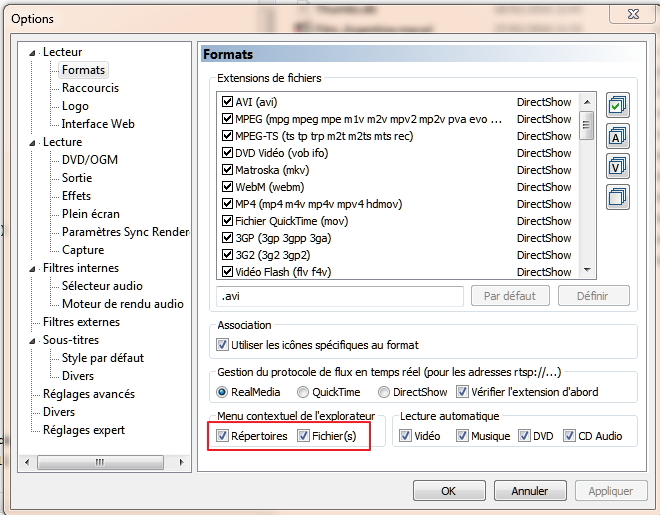

    La seule différence que je vois, c'est que chez moi les cases Menu contextuel sont cochée.

    Merci Olivier...
    Essayé, mais pas de changement...toujours demande de confirmation pour désinstaller...!?! je ne vois pas le rapport ..?:sad:

    En ouvrant le fichier d'Olivier je vois que tout est coché chez lui
    Chez moi RIEN n'est coché et ça marche nickel
    Filres internes par contre TOUT est coché !

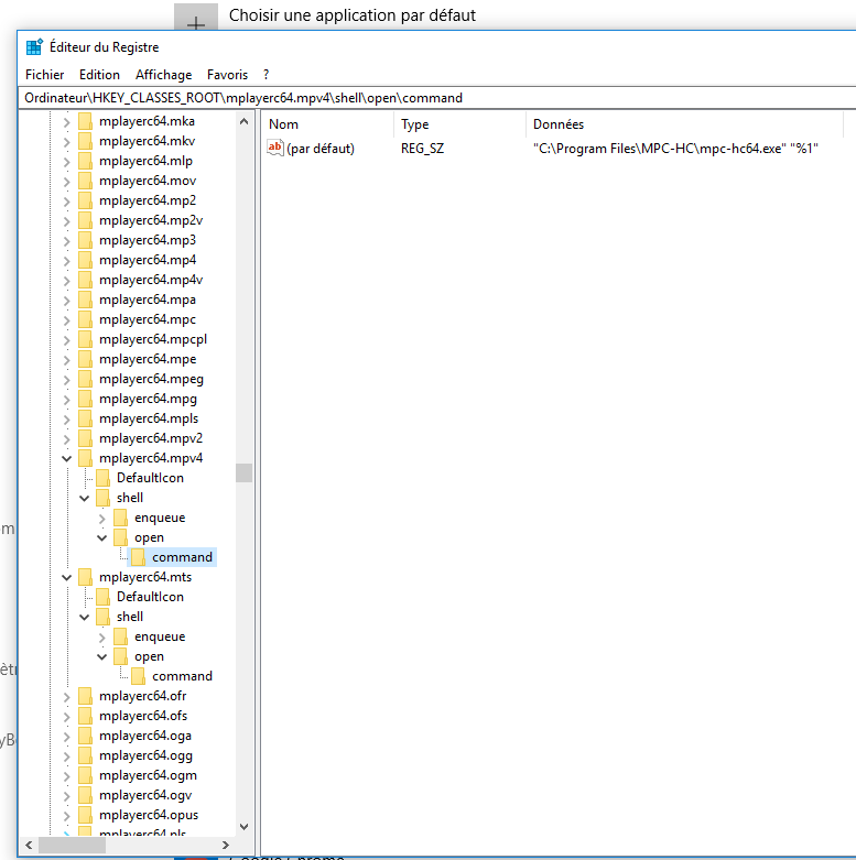

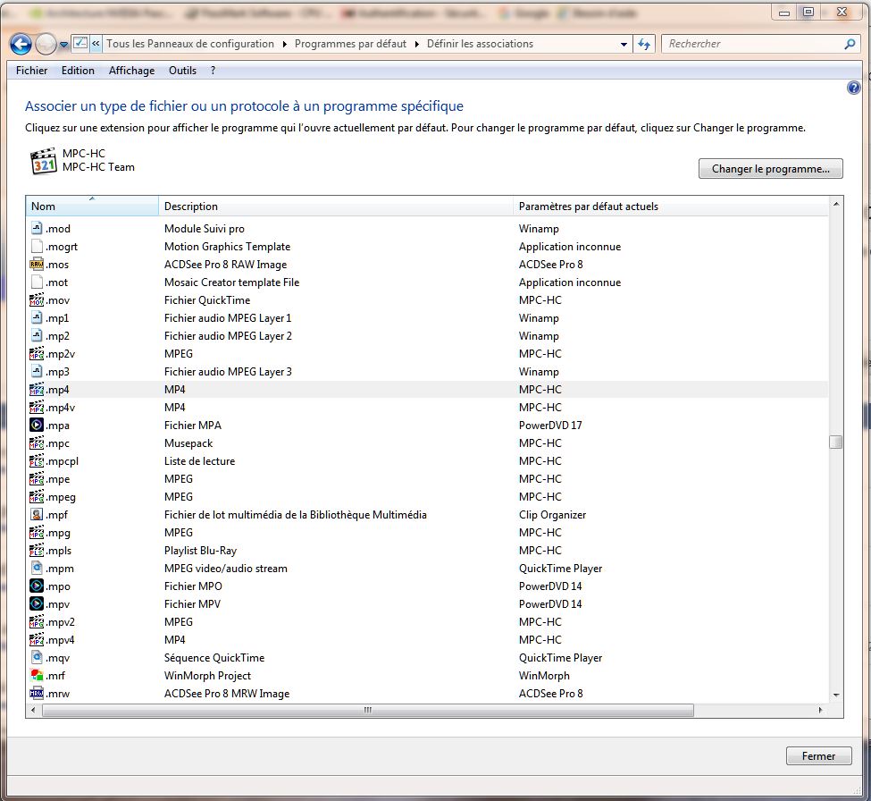

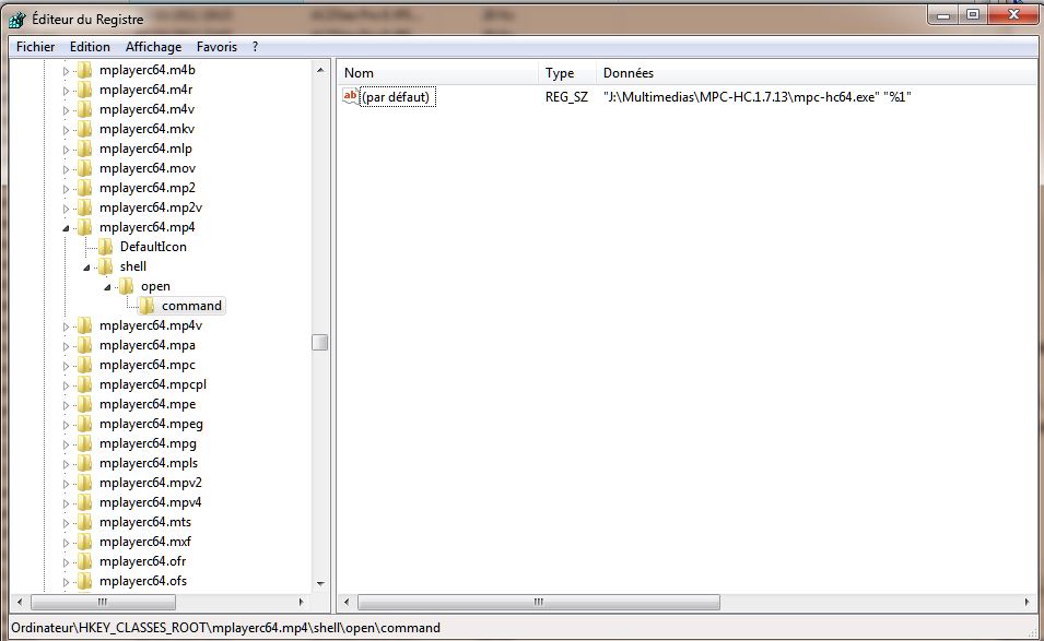

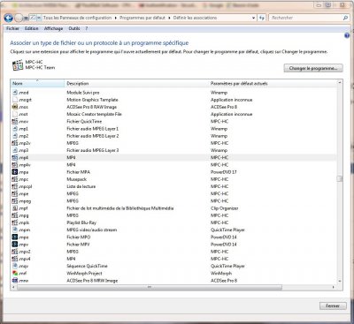

    Normalement, il n'y a strictement aucune différence entre la version portable, et la version installée, sinon que cette dernière est référencée dans le base de registre, dans les programmes installés.
    Il faudrait voir justement, concernant la base de registre, ce qu'il y a d'indiqué pour les extensions .AVI, .MP4, ...,
    à la fois dans le panneau de configuration "Définir les associations" et la base de registre aux entrées "mplayerc64.xxx"
    voir ms images

    Bon effectivement Olivier et encore merci, pb dans le registre...pas de MXF !?!
    Par contre les fichier Mp4, Mts etc c'est ok...no Pb
    Donc question comment corriger cela ...?ooo

    NON, le pack K-lite ne va rien apporter.
    Voici la procédure pour que les fichiers MXF soient pris par défaut par MPC-HC.
    1 - ouvrir l'Editeur du registre (executer Regedit)
    2 - rechercher dans la ruche HKEY_CLASSES_ROOT, la clé mplayerc64.mp4
    3 - exporter cette clé dans un fichier, par exemple MPCHC-ext
    4 - dans l'explorateur sélectionner ce fichier, clic droit : modifier
    5 - remplacer partout .mp4 par .mxf
    6 - sauver le fichier
    7 - double cliquer sur le fichier pour l'exécuter : création de la clé mplayerc64.mxf dans le registre.
    8 - Clic droit sur un fichier .MXF : ouvrir avec
    9 - rechercher avec plus d'applications, parcourir, le programme "mpc-hc64.exe" et le sélectionner
    10 - cocher la case : toujours utiliser cette application pour ouvrir les fichiers MXF.
    Et voila, MPC-HC est lancé automatiquement en cliquant sur un fichier .mxf.
